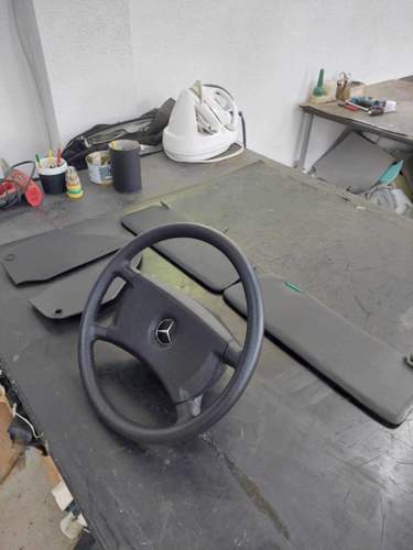

-Interior ist katastrophal. Ich bin auf der Suche nach Türverkleidungen, Dachhimmel etc..

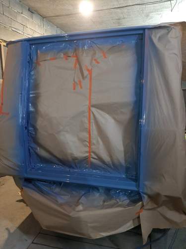

Folgende Konservierungsmassnahme vom Rahmen ist gekauft/geplant:
Auszug aus Mail von „Korrosionsschutz Depot“:
Fangen Sie normal mit dem Entfetten an.
Nun gehen Sie nocheinmal mit dem Kovermi Rostkonverter über das gestrahlte Blech um eventuellen Porenrost zu beseitigen. Sie müssen das Kovermi nicht abwaschen. (Dieser Schritt ist optional, obwohl ich es immer empfehlen würde bei gestrahlten Teilen)
Benutzen Sie nun das Oxyblock für die Falze. Das Oxyblock ist Rostkonservierer, welcher in Rost einzieht, Sauerstoff und Feuchtigkeit verdrängt, um nach etwa 2-4 Tagen auszuhärten. Hier wird das Produkt schlicht weg zweckentfremdet. Spritzen Sie das Oxyblock vorzugsweise mit einer Spritze+Kanüle in die Falze. Dort kann das Oxyblock in 2-4 Tagen bis nach hinten in den Falz hinein kriechen. Es wird den Falz abdichten und Sie können wunderbar mit dem BK 3in1 über das Oxyblock lackieren.
Lackieren Sie nun in 2-3 Schichten das BK 3in1. Sollten Sie mit einer Grundierpistole arbeiten, sind 3-4 Schichten ratsam.
Anschliessend Wachs:
Das KSD Bernstein UBS: Dieses Wachs hat den stärksten Bernstein-Schimmer, wie der Name schon sagt. Sollte der Bernsteinschimmer Ihnen allerdings egal sein, ist es sehr zu empfehlen. Es hat einen starken Steinschlagschutz und den Vorteil, dass man es ohne Probleme mit einem Wachslöser wieder entfernen kann. Es lässt sich sehr angenehm verstreichen (sollte man mit Pinsel arbeiten). Es bleibt minimalst klebrig. Es wird Ihnen also vereinzelt ein wenig Staub sammeln, aber keinen Dreck oder gar eine Schmutz-Schicht.

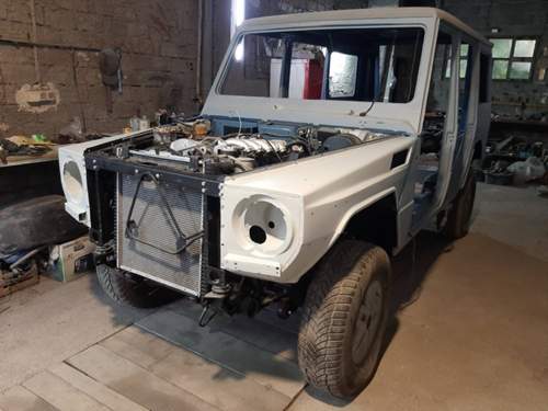

Anbei weitere Fotos. Bis Weihnachten ist die komplette Zerlegung geplant inkl. Sandstrahlung des Rahmens.
Probleme bisher:
Nach dem Verzinken der dünnen Dieselleitungen zwischen Pumpe und Motor konnte Ich diese mit dem Mund nicht mehr „durchpusten“.
Entweder waren die schon vorher oder sind jetzt durch das Verzinken verstopft??
Versuche mit Pressluft noch ob Ich hier Dreck etc. entfernen kann.
Lg Dani

Die Karosse ist nun unten.
Die Halterung in der Luft ist selbst gebaut.
Rost findet sich leider ausreichend ;)
