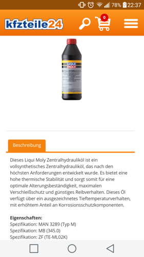

Hallo hab eine Frage,kann ich diese Servoöl für Mercedes W203 C-Klasse Bj.2000(Schlüssel Nummer 0710-472) verwenden
http://www.ebay.de/itm/150933521208?...
Ich hofe kann mir jemand helfen.

also ich lese das so das 345.0 in regionen mit -25 das richtige ist.
Lenkgetriebeöle, Blatt 236.3, für alle NFZ-Lenkungen, außer Transporter T0 und T1N, Servolenkungen bei Pkw, außer S-Klasse W220, Power-Pack der A-Klasse und Geländewagen, mechanische Lenkung L 075 Z bei Pkw sowie mechanischer Lenkung im Geländewagen.
In der S-Klasse W220, im Power-Pack der A-Klasse sowie in den Transportern T0 und T1N ab/unter Außentemperaturen von –25 °C sind die Hydrauliköle nach Blatt 345.0 zu verwenden.

Es kann auch MB 345.0 gefordert sein für den W203. Dieses ist grün/blau.
http://bevo.mercedes-benz.com/bevolisten/345.0_de.html
