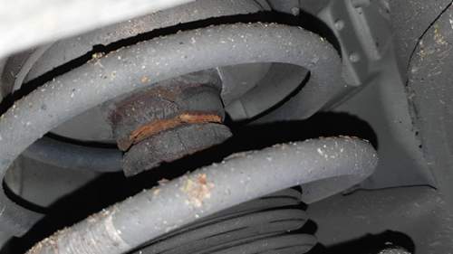

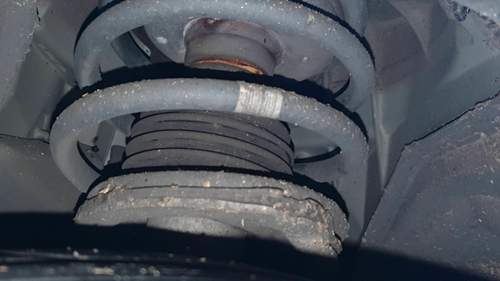

Bin jetzt beim Nachmessen der Profiltiefe der Reifen zufällig auf diese Roststellen gestoßen.
Da ich nicht allzu viel Ahnung habe:
Ist das noch akzeptabel oder schon ein gravierenderes Problem?

Das ist kein rost.
Das sind die Anschlagpuffer ( Aus Gummi)
Diese sind in deinen Fall etwas rissig.
Das erneuern ist schnell gemacht und kostet auch nicht die Welt. Pro Puffer um die 15€.
Das ist der Zusatzdämpfer, der aus Kuns (Polyurethan)
Kunststoff. Kann also keon Rodt sein.
Das „Problem“ ist eher das die Abdeckung (Gummibalk) runtergefallen ist und somit nicht wirklich den Dämpfer vor Dreck und Wasser schützt.
Hatte ich auch schon, hab’s einfach mit Silikon wieder hochgeklebt.
Zusatzdämpfer/Anschlagpuffer.
Und die sind mal nicht eben getauscht KnallaWumba. Wenn doch verrate mir mal wie?
Bin gespannt.
Vorausgesetzt man hat nen Federspanner ist das tauschen Je Seite in in max. einer Stunde erledigt.
Na ja, da muss das ganze Federbein raus und dafür müssen unten Radschenkel und beide Lenker und oben Domlager erst mal ab.
1 STD klappt aber nur wenn alles perfekt und reibungslos läuft und dann muss man sich auch schon echt beeilen.
Ich hab das am e34 schon hinter mir, ist ja ähnlich aufgebaut aber ich hab das nicht in 1 Std. geschafft obwohl alles passende Werkzeug da war und auch alles soweit nicht festgegammelt war.

Klingt jetzt im allgemeinen so, als wäre das nichts dramatisches?
Was für Konsequenzen hätte das, wenn ich jetzt nichts machen lasse?
Kein TÜV... Durchschlagen...
Ich hab die bei meinem gewechselt ohne das federbein komplett rauszuholen
Ist also machbar
Ja da wäre ich aber mal auf deine spezielle Anleitung gespannt denn ich hätte das noch vor mir. Bei unserem sind die Teile dermaßen porös das ich glaube so nicht mehr durch die HU zu kommen.
Daher wäre ich für jeden Tipp und mir Arbeit und Aufwand zu sparen echt dankbar.
Ach, hast du da auch gleich Domlager und oder Dämpfer so tauschen können???
Wie gesagt, wäre sehr gespannt und auch dankbar.
Ich hab's mit den domlagern gemacht... Eh ein Abwasch, könnte mich noch ärgern warum ich die stoßis nich mitgemacht hab
Bei mir war eine koppelstange ausgeschlagen und ein staubschutz kaputt .
Hab gleich natürlich beide Seiten gemacht inklusive anschlagpuffer.
Klar aufbocken und rad runter
Koppelstange lösen
Feder mit dem federspanner zusammen drücken
Das oben ca 8 cm Luft ist damit man den Puffer rausbekommt .
Oben am dämpfer die Mutter lösen
Und schon kann man den anschlagpuffer entfernen
Wenn man will kann man die domlager auch erneuern !
Aber achtung
Die feder muss sauber gespannt sein nicht das sie abrutscht
Das kann bestimmt arg weh tun .
Gespannte Federn sind böse, viel Respekt entgegenbringen...
Ok, könnte so gehen. Aber Stoßi kriegt man dabei nicht raus.
Mmmmh, die Frage ist jetzt nur ob es Sinn macht ca, 200TKM alte Stoßis drin zu lassen. Ich glaub nicht.
Wahrscheinlich mach ich dann eh einen rund um Schlag und dann kommt QL und Zugstrebe auch neu.
