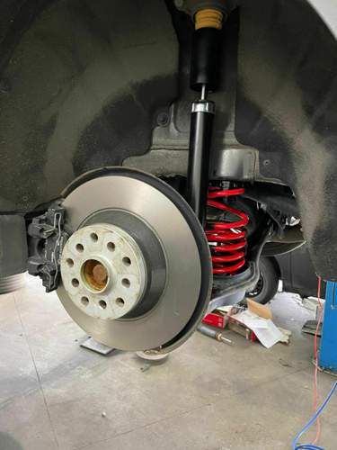

Mein TT 2.0 Coupé HS hat nun 5000 KM auf dem Tacho und die vorderen Bremsscheiben sind blitzblank und absolut riefenfrei. Die Hinteren sind dagegen eine mittlere Katastrophe. Ich habe es bis dato noch nicht geschafft, dass ich sie komplett blank bekommen hätte. Ich rede hier nicht von Flugrost auf den Scheiben, wie nach dem Waschen oder Regen, sondern von ordentlichem Rostansatz auf der kompletten Bremsfläche.
Im A3 und Golf R Bereich konnte ich zu mindestens in Erfahrung bringen, dass es wohl ein Problem der Bremslastverteilung sei. Leider ohne jeglichen Lösungsansatz seitens des Freundlichen...
Kennt von euch jemand das Problem bzw. hat jemand einen Lösungsvorschlag?

Mal bei Fahrt mit freier Strecke ( hinter einem) den Hebel der Handbremse gezogen halten Auto macht dann eine Notbremsung wobei laut meiner Werkstatt auch die hintere Bremse zu einem höheren Teil verwendet wird.
Ansonsten in der Werkstatt mal abdrehen lassen. Beim allrad hinterräder runder nachdem das Fahrzeug angehoben wurde und im ersten Gang langsam laufen lassen und mit ner Flex mit schleifscheibe frei schleifen. Vorher wenn der haltestift nicht mehr drin ist die Radbolzen wieder hineindrehen, falls die schrauben zu lang sind eine Hülse verwenden.

Ich vermute fast, dass sich die Bremslastverteilung beim Quattro anders verhält...!? Ich habs schon ein paar mal mit ordentlichen Bremsmanövern auf der Autobahn probiert, aber kein zufriedenstellendes Ergebnis.

Da ich damit sehr vorausschauend fahre und deshalb kaum bremsen muss, sehen die hinteren Bremssscheiben, auch Bj. 2008, im Oktober so aus, siehe Bild. Vorne ist kein Problem.
Wenn dann der Winter vorbei ist, sind die - ja, man glaubt es kaum - über fast die gesamte Fläche wieder blitzblank.
WEIL: Sie bremst immer schon mal prophylaktisch vor, wenn am Horizont ein Auto auftaucht, das wegen der Erdkrümmung gerade so noch zu erkennen ist.
Gut, dass mein TÜV immer im Frühjahr fällig ist...
Fazit: Ich denke, dass das so oder so ähnlich auch für den TT gilt, allzu vorausschauend fahren unterfordert die hintere Bremse.
