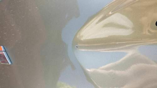

Ich habe beim Einbau meiner Rückfahrkamera eine Entdeckung gemacht.
Die Enden der Plastikblende, in der die Kennzeichenbeleuchtung verbaut ist scheuern am Lack, und zwar so stark dass er bei mir schon bis aufs blanke Blech runter war und auch Rost drunter zu sehen war.
Ich habe es erst mal entrostet und mit lackstift versiegelt. Die enden der Blende habe ich noch mit etwas schaumklebeband unterpolstert und wieder verbaut. Mal sehen wann es wieder anfängt.
Auf den Bildern seht ihr die Stellen in den roten Kreisen. Alles in allem finde ich sowieso die Rostvorsorge am Kuga bescheiden, speziell von unten betrachtet.
Gruß Jörg

Gibt es bei Ford eine TSI zu. Wird auf Kulanz erledigt. Klappe wird komplett neu lackiert und unter die enden kommen Schutzfolien.

Jepp, ist nix neues. Als ich davon erfuhr, habe ich die Blende mit einem Plastikkeil etwas angehoben und ein kleines Stück Gummi unsichtbar darunter geklemmt, sodass die Spitzen den Lack nicht mehr berühren.
Dass Ford zur Strafe die ganze Heckklappe lackieren muss, ist nur gerecht. Wenn man sowas konstruiert muss man auch bestraft werden. Der Konstrukteur sollte alle Heckklappen von Hand abschleifen müssen.

Jup, ist ein lang bekanntes Problem.

Da es ein bekanntes Problem ist, einfach zu deinem Händler gehen. Voraussetzung ist lediglich das Einhalten der vorgeschriebenen Rostschutzkontrollen.

Ist bei meinem auch. Dienstag geht der Wagen zum FFH. Nach Aussage wird die Heckklappe komplett neu lackiert, da das Problem bekannt ist. Nach der Lackierung wird noch ne Folie aufgebracht und dann eine Art Filzdämmstreifen unter die kunststoffblende geklebt.
Außerdem machen die dann bei den Rückleuchten an den Außenspitzen das selbe mit der Folie und dem Filzstreifen.
Das hat der Meister beim FFH von sich aus entdeckt und den Antrag in Köln eingereicht.
