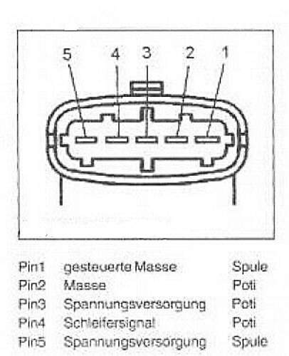

Hallo Leute
Ich fahre einen corsa c 1.0 bj 01.
Ich habe folgendes Problem:
Wenn der Motor kalt ist, habe ich jeweils beim starken Gas gebenund beim starken Gas weg nehmen ein ruckeln.
Es ruckelt nicht, wenn ich sehr vorsichtig mit dem Gaspedal umgehe oder wenn der Motor warm ist.
Hat jemand ne Idee woran das liegen könnte?
Gruß devryd
Edit: die Überschrift soll natürlich ruckeln heißen und nicht rücken

Am besten mit einem richtigen Tester die Soll- und Istwerte jeder einzelnen Komponente vergleichen.
Kannst ja probieren den Stecker vom Luftmassenmesser abziehen und beobachten, ob sich der Lauf verändert.
Ich würde erstmal die Drosselklappe und die Kurbelgehäuseentlüftung sauber machen.
Gruß Acki
Lmm ist im Sommer neu gewesen
Daraufhin habe ich auch die Drosselklappe gereinigt
Kann die seit Sommer wieder so dreckig sein?
Lmm Natürlich bosch
Hattest du die Kurbelgehäuseentlüftung auch gereinigt? Von da kommt der Dreck der LMM und AGR kaputt macht.
Vielleicht hängt jetzt auch ab und zu das AGR. Erst wenn das genau in dem Moment festhängt wo die Diagnosesequenz abläuft (im Schubbetrieb), oder wenn es elektronisch defekt ist, wird ein AGR-Fehlercode gesetzt.

Edit: Drosselklappe ist zwar auf der Unterseite schwarz aber nicht wirklich dreckig und abziehen des lmm hat nicht geholfen
Naja ich würde die Stecker vom LMM oder der Lambdasonde und einige andere Komponenten sowie im Kalten als auch im warmen Zustand abziehen um einen Vergleich zu haben.
Also vom lmm hab ich mir die live Daten ausgeben lassen
Die kommen hin
Kam da Sonde hab ich noch nicht geprüft
Welche ist da dein relevante?
Die erste am Motor. Wobei die selten kaputt gehen.
Wie gesagt, müsstest alle Komponenten überprüfen.
Temp. sensor usw..
Temperatur sensor liefert sinnvolle Werte
Lmm auch
Auch der für ansauglufttemp
Lmm weiß ich halt nicht wie die Werte sein müssen
