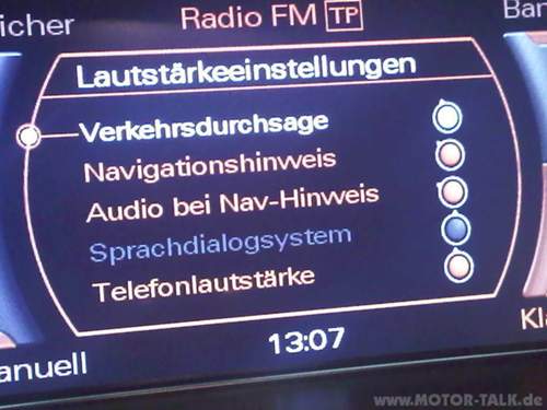

Mal eine andere Frage:
Wie kann ich es einstellen, dass sich die Lautstärke absenkt wenn ich mich im "Parking Modus" befinde? Es nervt mich immer wenn ich die Musik manuell runterschrauben muss um das gepiepe zu hören ... habe keine Rückfahrkamera, aber das Parking System Plus (vorne und hinten).
Edit: Habe MMI 2G und kann nirgendswo diese Option finden ...
*HELP* :)

Ich hab das Radio Concert und kann das Absenken der Lautstärke bei aktivierter Einparkhilfe dort einstellen.
Bild im Anhang ... Seite weiter scrollen mit dem MMI Rädchen kann ich nicht. Zur Einparkhilfe kann ich maximal im CAR Menü die Tonfrequenz und Lautstärke einstellen. Über das Klang Menü ... siehe Anhang :( :( :( Haben die etwa vergessen mir das zu codieren im Werk??? :(
Viele Grüße
r1pp3
Img00174-20100428-1307
am 28. April 2010 um 11:24

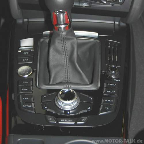

Keine Ahnung, frag mal Deinen Freundlichen. Ich hab jetzt leider kein Foto da, sonst könnte ich Dir mal zeigen, wie das in meinem Wagen aussieht. Mein A4 ist gerade 4 Wochen alt, vielleicht war das früher auch anders ... ?!?
@r1pp3:
Hast du bei dir auf der Mittelkonsole keine Taste "SETUP"? Ich kenn mich nicht so gut mit dem Unterschied MMI2G zu MMI3G (habe ich) aus, aber bei mir ist es so, dass das Betätigen der Taste "SETUP" bei aktivietem Radio ein Menü öffnet, in dem es dem Menüpunkt "Entertainmentabsenkung" gibt. Auf die dort eingestellte Lautstärke müsste sich das Radio einstellen, wenn Du z.B. die Einparkhilfe aktivierst.
Funktioniert bei mir jedenfalls so.

@r1pp3:
Ist das MMI2G nicht das "alte" große NAVI? Wenn ja, müsstest Du doch diese Taste haben. Ich habe hier noch einen A4 BJ. 08 und der hat die Taste auch. Siehe Foto!

@r1pp3:
Ich meine die Taste "SETUP" unten links auf meinem Bild. Die Bedienreihenfolge wäre:
1. Radio anwählen
2. Taste "SETUP" betätigen
3. im dann erscheinenden Menü unter "Entertainmentabsenkung" die Lautstärke einstellen auf die runtergeregelt werden soll, wenn die Einparkhilfe aktiviert ist.
