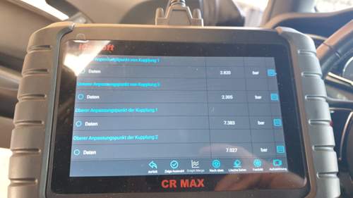

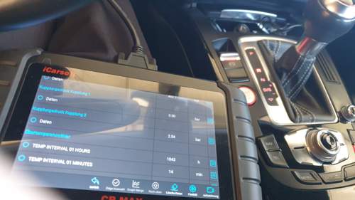

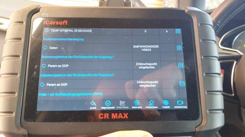

So Fehlerspeicher ist leer. Kennst sich jemand mit den Daten aus? Nach welchen Daten muss ich schauen?

Themenstarteram 16. April 2022 um 12:10
Hier noch einanderes Bild

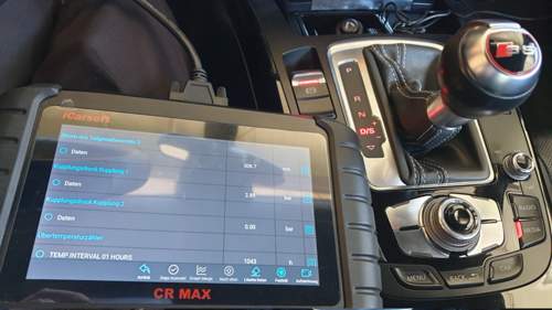

Themenstarteram 18. April 2022 um 8:12
Hier noch der Druck im Stand bei eingelegtem Rückwärtsgang und einmal Vorwärtsgang. Passen die Werte?
