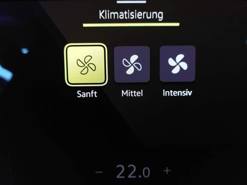

So Update Lenkradspule wird ersetzt dauert aber Lieferzeit, Leseleuchte hinten wurden getauscht Fehler ist bekannt Plantinen Probleme . Klimaanlage/Lüftung geht einfach an wenn sie will muss erst bei VW erfragt werden fehler nicht bekannt.
