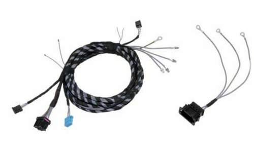

Ich fahren einen Passat Variant Highline Bj 8/2018 und möchte eine elektrisch klappbare AHK verbauen. Wo klemme ich den Schalter hinten im Kofferraum an. An das STg kommt der nicht sonst wäre da ja ein Kabel dran. Wo bekomme ich das Kabel her oder muss man das selbst basteln. Hat jemand einen Tip.

Der Schalter kommt ans Steuergerät für die AHK. Es gibt vorgefertigte Kabelsätze zum Beispiel von Kufatec oder Wibutec zu kaufen.
Die Frage ist, was Du bisher schon erledigt hast für den Einbau einer AHK
Wie schon geschrieben, fertigen Kabelsatz kaufen. Wenn du die rechte Kofferraumverkleidung demontiert hast, ist die Halterung zu sehen und nur noch den Filz durchschneiden und Schalter einclipsen.

Ich habe einen Kabelbaum da ist aber kein Anschluss für den Schalter mit dabei, ich schreibe mal die Nummer auf. Oder weiss jemand welche Artikelnummer ich brauche für das Kabel mit Schalter Anschluss.
... bei diesem Kabelsatz von Kufatec ist das Kabel und Stecker mit dran. habe ich auch verbaut und geht wie das Original.

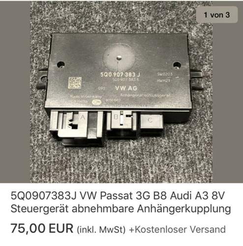

Das Steuergerät ist 5Q0 907383L
Kann ich das auch für das Kabel von Kufatec nehmen, nummer ist die gleiche nur der letzte Buchstabe ist bei Kufatec anders
Bei der AHK war das Kabel mit Dose dabei Nummer: 3G9 971 124 A.

Beim Kufatec ist alles dabei. Der Original Kabelbaum nützt nichts, da er nicht nach vorne zum Sicherungskasten geht.
Benötigt wird ein vorprogrammiertes Steuergerät aus einem Passat und der original Schalter.

Es sind 2 Kabel, eins vo der Kupplung zum STG und das 2 geht nach vorne zum Sicherungskasten und anschluss an den canbus glaub ich
Themenstarteram 26. Juni 2019 um 15:30
Ich sehe gerade das man bei Kufatec ein programiertes Steuergerät und einen Dongel kaufen kann. Das brauche ich warscheinlich alles um es Frei zu schalten. Dann ist mein Kabelbaum nutslos den ich Original von VW habe. Der geht dann wohl nur für normal abnehmbahre AHK.
... ja genau. Kauf dir ein gebrauchtes STG aus der Bucht und lass die AHK dir mit VCDS programmieren.
Meine AHK mit allen zusammen hat mich 400€ gekostet.

Das Wäre Kabel 109, dongel 99 und STG 249, passt alles oder?
Wenn du 99€ für den Dongel und 249€ fürs STG ausgeben willst, dann ja!
