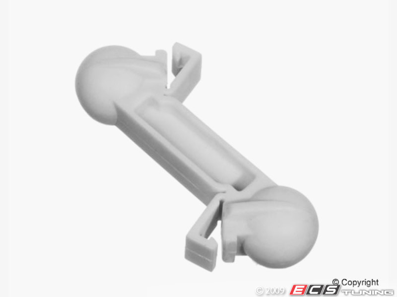

Hy ich habe ein großes Problem mit meiner Schaltung.
Ich habe mit der Anleitung von Eddi_Controletti die Buchsen uns Lager an der Schaltung innen und fast alle vorne im Motorraum erneuert. Leider bekomme ich jetzt die Schaltung nicht mehr richtig eingestellt. Dazu muss ich sagen das mir die Stange, welche parallel zum Motor verbaut ist (die mit den beiden Kunststoffenden Teile-Nr. 191 711 574) zerbrochen ist. Ich habe aber auf dem Schrott eine gefunden, der Motor hatte aber den Luftfilter oben drauf, so einen eckigen. Laut ETKA wurde die Stange aber nur bei 1.6 und 1.8 L Motoren verbaut, sollte ja also passen von der Länge her.
Das Problem ist das ich den 5 Gang nur mit kräftigen Drücken Richtung Beifahrersitz rein bekomme. Die Stange welche von Gangwahlhebel kommend in die Buchse vorne unter der Kugel kommt, hatte ich zuerst auf das vorherige Maß eingestellt da ging es gar nicht. Jetzt sitzt sie ca. 5mm in der Buchse vertieft. Wenn ich den Ganghebel so einstelle wie in der Anleitung habe ich zwar alle 5 Gänge aber bekomme den Rückwärstgang nicht mehr rein.

Das ist diese hier wo ich ausgetauscht habe: http://www5.autoteilemann.de/.../01165.png
Und die hier hab ich grad bei Ebay bestellt, ist Ersatzlos entfallen :mad: : http://c1552172.r72.cf0.rackcdn.com/5722_x800.jpg
...richtig einmal die Grosse und die Kleine fürn 5.Gang....;)

eher zu weit links.
der abstand der schaltstange in 1.-gang-position zur weißen plastik rückwärtsgang-arretierung sollte ca. 3cm betragen.
eigentlich ist das einstellen so dann völlig easy.
Themenstarteram 6. Februar 2012 um 22:38
Hmm sollten das nicht laut Anleitung 5mm betragen ? Bei 3cm bin ich ja ziemlich weit rechts
ja. ich halte das für einen fehler in der anleitung. so zumindest meine erfahrung.
ich hatte es erst mit 5mm eingestellt. aber da war dann an den rückwärtsgang nicht zu denken. ich habs dann wie gesagt mit ca 2-3 cm abstand eingestellt. war astrein.
