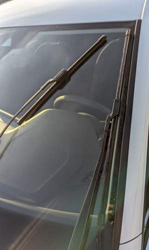

kurze Frage:
Kann man das selbst fixen? Ich will deshalb nicht extra zum Freundlichen, wenn das nur eine kleine Sache ist.
Ist der Arm nicht auf einem Gewinde, dass ich einfach einen Zacken weiter nach links neu montieren kann oder so?
Seltsamerweise hat der Wischer ganz schön Spiel. Er schlägt da auch nicht immer an, nur ab und an. Ich kann den am oberen Punkt bestimmt 2cm hin- und herbewegen.

Kann denn aber niemand sagen, ob die Verschraubung beim Golf 8 nicht evtl. ganz normal per Verzahnung umgesetzt ist? Habe mal ein Bild angehangen.
Oder gibt es das so nicht mehr und die Dinger haben nur noch einen Fixpunkt, Rest per Software?

Gibt einen Anpassungskanal im Sub vom Bordnetzsteuergerät dafür. Also per ODIS Diagnose lediglich per OBD zu justieren. Eine mechanische Einstellung gibt es für diese Problematik beim MQBevo nicht, gibt zwar Einstellwerkzeug 3358B welches aber lediglich quietschen oder rattern abstellen soll, da der Wischergummi nicht 90Grad korrekt aufliegt.
Lange Rede… Ab in die Werkstatt … Sollte mit Termin in ca 30 Minuten erledigt sein.
Übrigens ein bekanntes Problem.
@AlexCS96 schrieb am 8. Mai 2023 um 15:13:19 Uhr:
Das ist sie wohl schon, aber die Verzahnung dürfte zu grob sein. Wenn du also den Wischerarm einen Zahn nach unten versetzen würdest, dann würde der Wischer vermutlich unten anschlagen.
Wie schon geschrieben, lassen sich die Endanschläge bzw. die Winkel der jeweiligen Totpunkte per OBD ganz exakt einstellen. Eine Veränderung des oberen Totpunktes lässt dann auch den unteren Totpunkt unverändert.

Was ich nicht ganz verstehe, wieso schwankt der Totpunkt denn dann? Der Wischer knallt nicht oft an die A-Säule, obwohl ich meist die gleiche Strecke in gleichem Tempo fahre, also Fahrtwind eigentlich ausgeschlossen ist und der Wischer auch ganz normal schnell wischt. Gibt dann Tage, da höre ich das immer wieder. Wenn ich dann aber mal darauf achte wenn es nicht knallt, hat der Wischer locker 2cm Platz bis zur A-Säule. Kann mir die Varianz jemand erklären? Ist das beabsichtigt oder spinnt da die Software?
