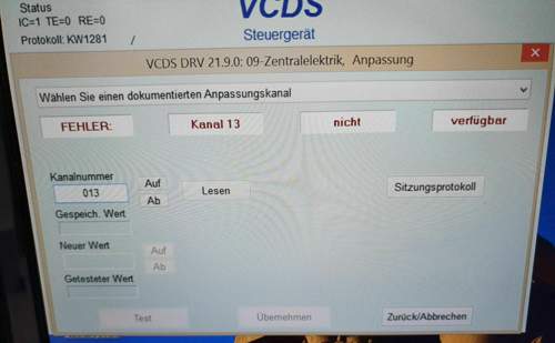

Themenstarteram 6. Januar 2022 um 23:59
mich nervt immer das Nachwischen wenn ich die Scheibenwaschanlage betätige. Die Scheibe ist beim ersten mal schon trocken und absolut sauber, beim Naschwischen kommen dann oft Schlieren auf die Scheibe.
Kann man das mit VCDS herauscodieren?
Zweite Frage
Kann ich beim Intervall die Geschwindigkeit also die Zeit bis zum nächsten Wischen beschleunigen? Das ist mir in Max etwas zu langsam.
Grüße Sascha

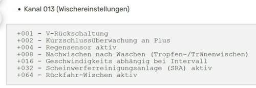

Ist zwar 8E, sonst musst mal Gucken:
https://vcds.fandom.com/de/wiki/Audi_A4_8E#Bordnetz
STG 09 (Bordnetz) - STG Anpassung Funktion 10 - Kanal 013
Standardwert sollte 115 sein.
+008 - Nachwischen nach Waschen

Der Standwardwert von 115 um 8 Addiert Deaktiviert das Nachwischen?

1. der B7 bzw. das Bordnetz-Stg unterstützt noch keine lange Codierung. Sprich, geht nur kurze.
2. Kanal 13 über die Anpassung mit VCDS auswählen und den Wert 8 abziehen von dem momentanwert. Beispiel derzeit 115, also -8 = 107 speichern. Dann ist das Tränenwischen deaktiviert.

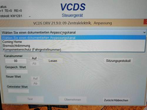

Themenstarteram 7. Januar 2022 um 23:04
Den Kanal 13 gibt es beim B6 nicht, erst beim B7. Daher lässt sich das Tränenwischen auch nicht deaktivieren. Ich habe aber mal das Coming Home verlängert.

@Sportler-69 schrieb am 8. Januar 2022 um 00:04:07 Uhr:
Kannst Du die TN des STG (Bordnetz aka Zentralelektrik) mal posten? Dann könnte man mal vergleichen.

Themenstarteram 8. Januar 2022 um 22:16
@a3Autofahrer schrieb am 8. Januar 2022 um 17:51:07 Uhr:
Bei meinem B7:
Teilenummer: 8E0 907 279 N
Bauteil: int. Lastmodul ECE 0907
Ich habe diese Daten aus einem älteren Logfile (Autoscan) entnommen.
Ich lese das nächste Woche mal aus und schicke Dir dann den Screenshot.
Das mit dem Tränen wischen ist aber auch eh egal.
Mann kann nach dem betätigen der SWA nach dem zwei mal Wischen den Hebel direkt wieder nach unten drücken dann wischt der direkt nochmal und es kommt kein Nachwischen nach 5 Sek mehr, das gibt dann eh nur Schlieren und blöde Streifen auf der Scheibe:o Das wusste ich bisher nicht, habe ich auch hier aus dem Forum.
Ganz rauscodieren wäre natürlich am besten, beim B6 geht es aber definitiv nicht.
