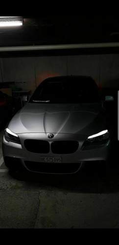

Hi Zusammen
Ich habe das Thema bereits vor 2 Jahren versucht abzuklären, jedoch hat es sich nach dem Kauf von LED Replika für mich erledigt gehabt. Nun habe ich wieder die originalen Xenon SW und ich frage mich wieder, ob die SW Lider (Augenbrauen, was auch immer) beleuchtet sind oder nicht - die Meinungen gehen auseinander...
Nun habe ich aber etwas interessantes beobachtet als ich das Follow me home einschaltete.
Die Dinger werden für 1/10 Sekunde beim einschalten beleuchtet und sobald Abblendlicht und Ringe an sind schalten sie sich wieder aus. Das Bild ist ein Screenshot aus dem angehängten Clip - die Dinger leuchten sogar verwunderlich stark.
Nun möchte ich wissen:
- Kann man die Dinger nichts zu Standlicht/TFL codieren?
- Was ist der Sinn und Zweck dieser Leuchten? Werden ja nur für 1/10 Sekunden beleuchtet
FZ ist ein 2011 F10 mit Adaptiven Xenon.

Die korrekte Bezeichnung laut BMW ist "Akzentleuchte". Bei meinem, F11 LCI 2016 Bi-Xenon, leuchtet diese ständig. Sowohl bei nur TFL als auch im Dunkeln mit eingeschaltetem Xenon.
am 5. Oktober 2020 um 9:53
Ich habe diese bei mir mit bimmercode bei Tagfahrlicht dauerhaft aktiviert sonst waren sie nur bei Abblendlicht aktiv
Das Problem ist nur, dass die so dunkel sind, dass dann sowieso schon lange das Abblendlicht eingeschaltet hast, wenn es dämmert.
Danke. Hast du noch die Werte?
Also die Dinger leuchten aktuell bei mir nie...
am 5. Oktober 2020 um 14:07
Ich muss dazu sagen, dass ich das LCI Modell habe und daher nicht weiß ob das zu 100% auf dein Auto übertragbar ist.
im einfachen Modus von bimmercode benötigt man keine Werte, man muss lediglich eine Checkbox aktivieren bzw auf Tagfahrlicht Amerikanisch stellen

Also habe die Baupläne der SW eingesehen und dort sitz eine Leuchte auf beim VFL.

Beim Aufschliessen (Welcome Light) leuchten sie und Schalter war auf Automatisch gestellt.
Ich vermute bei mir ist eine Codierung das Problem...Die eine Codierung hebt die andere auf oder sowas...
Habe folgendes bereits codiert/umgerüstet:
- Angel Eyes immer auf 100%
- LED im Abbiegelicht
- Kurvenlicht aktuell noch deaktiviert (wird heute Abend aber wieder aktiviert)
- Spannungsüberwachung Nebler deaktiviert (da LED drin)
Aber falls jemand die Werte für die Akzentleuchte kennt wäre ich extrem froh....
