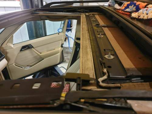

Ich habe mich mal daran gemacht dem nicht nach hinten fahrenden Schiebedach auf den Grund zu gehen.
Habe unzählige Beiträge gelesen aber bin trotzdem ratlos.
Doch lässt sich aufstellen und senken aber nichts passiert wenn es zurück fahren soll.
Motor läuft und die Hubwinkel lassen sich auch manuell aufstellen.

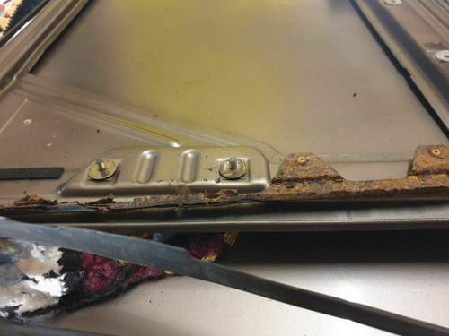

Die Gummibleche sind komplett verrostet und es waren überall Brösel die ich abgesaugt und ausgeblasen habe aber es tut sich nix.
Danke für eure Hilfe

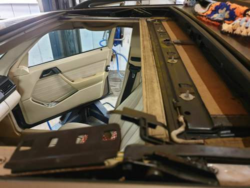

Themenstarteram 27. April 2019 um 13:53
Hier 2 Bilder der Winkel geschlossen und gehoben.

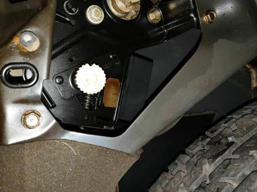

am 27. April 2019 um 14:02
Am Motor im Kofferraum ist ne Rutschkupplung, evtl ist die nur zu schwach eingestellt
Themenstarteram 27. April 2019 um 14:14
Ich denke das da irgendwas verklemmt ist.
Meinst du das?
Kofferraum

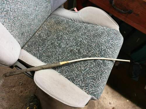

Themenstarteram 27. April 2019 um 15:52
Ich habe in der Nähe des Spiralgwindes dieses Teil lose gefunden. Das steckt in der Seitenwand?
2019-04-27-17-52-15
Das Röhrchen ist normalerweise am Motor dran. Da läuft das Ende vom Spiralzug rein.
Hast du denn mal geguckt ob der Zug aus dem Motor raushängt?

Themenstarteram 28. April 2019 um 9:31
Hi
ich habe das Einstellrad mal herausgezogen um mal zu beobachten was dann passiert wenn man das Dach aufstellt. Komischerweise ist der Zug jetzt weiter herausgekommen aber oben im Dach bleibt er gleich lang wenn man in das Röhrchen schaut. Er fährt immer wieder bündig bis an das Ende.
