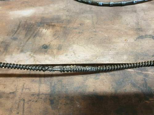

Ich habe mich mal daran gemacht dem nicht nach hinten fahrenden Schiebedach auf den Grund zu gehen.
Habe unzählige Beiträge gelesen aber bin trotzdem ratlos.
Doch lässt sich aufstellen und senken aber nichts passiert wenn es zurück fahren soll.
Motor läuft und die Hubwinkel lassen sich auch manuell aufstellen.
Die Gummibleche sind komplett verrostet und es waren überall Brösel die ich abgesaugt und ausgeblasen habe aber es tut sich nix.
Danke für eure Hilfe

Ich habe in der Nähe des Spiralgwindes dieses Teil lose gefunden. Das steckt in der Seitenwand?
Das Röhrchen ist normalerweise am Motor dran. Da läuft das Ende vom Spiralzug rein.
Hast du denn mal geguckt ob der Zug aus dem Motor raushängt?
Ja der Zug hängt hinten aus dem Einstellrad ca 2 bis 3 cm heraus.

Ich kann manuel die Hubwinkel aufstellen wenn ich glaub rechts drehe bis zum Anschlag. Andere Richtung wie blockiert. Ist halt die Frage ob irgendwas die Schienen blockiert das der Zug nicht kann oder der Zug irgendwo blockiert ist.
Das Problem ist meist der Zug.
Der Zug ist nur im relativ kleinen Verstellbereich an der Rutschkupplung verschlissen.
Ich würde das Röhrchen wieder einstecken und dann eine Grundeinstellung vornehmen.

ich habe das Einstellrad mal herausgezogen um mal zu beobachten was dann passiert wenn man das Dach aufstellt. Komischerweise ist der Zug jetzt weiter herausgekommen aber oben im Dach bleibt er gleich lang wenn man in das Röhrchen schaut. Er fährt immer wieder bündig bis an das Ende.
Bin Ratlos
