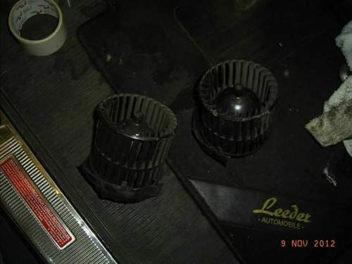

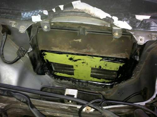

Bei mir waren zwei Lüfter Motoren verbaut.
Ist einer defekt bläst es die Luft beim defekten Lüfter raus.
Für die Luft ist es leichter durch den zweiten Lüfter raus zu gehen statt durch die Waben in den Innenraum.
Darum gibt es selbst bei Stellung 4 nur ein laues Lüftchen im Innenraum, auch schön im Winter weil es dann kaum warme Heizungsluft gibt.
Ich habe mir dann eine Adapterplatte angeklebt, das grüne.
Und dort habe ich dann den Lüfter angeklebt.
Bei den Nachrüstklimas muss, bei allem was ich bisher gesehen habe, immer der Klimakasten durch den Innenraum komplett rausgenommen werden weil alles fest vernietet ist.
Daher habe ich das bei mir einfach brutal rausgerissen / rausgebrochen / rausgesägt.
Diesen Doppellüfter auf dem letzten Bild kann ich verkaufen. denn ich habe die Nachrüstklima gegen eine original Klima ersetzt.

Gibt scheinbar verschiedene...mein Diavia-Lüfter hat gequietscht. Um mal etwas Schmiermittel nachzutröpfeln, hatte ich den Kasten aufgeschnitten und einen Lüfter mit zwei Rädern entdeckt...
