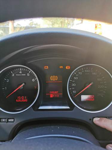

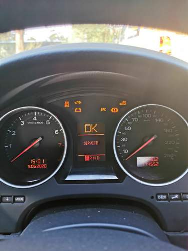

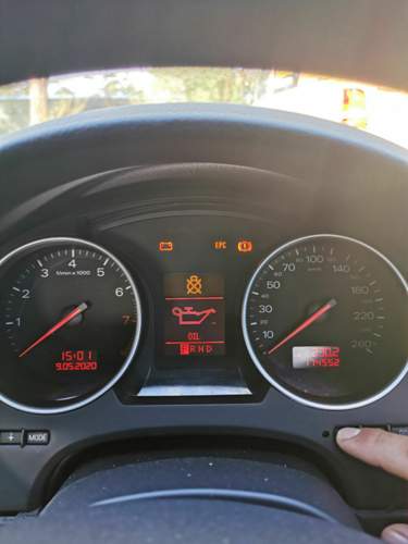

Hallo Ihr lieben,
Hab ein Audi a4 b6 1.8t cabrio 2003 mit 160 ps cabrio mit 174554 km in Australien gekauft, fahr den natürlich auch hier ??, da kein Service Heft dabei war, wollte ich die tage Öl wechseln und die steuerkette machen lassen, fehlt da noch irgendwas? ??
Die Öl sensor Anzeige geht manchmal an und dann nach paar Sekunden wieder aus..., kennt einer das Problem? Würde es ja beim nächsten ölwechsel mit wechseln lassen...
Wenn ich die Zündung an mache kommt das service und da drüber aber OK!, ist das jetzt alles okey oder nicht ?? sry lacht mich nicht aus das ist mein erster audi...
Und wen ich auf check drücke, kommt bei den ersten ein Symbol und dabei den anderen dann wieder kein Symbol im unteren Display, was hat das zu bedeuten?
Vielen lieben Dank Leute schon mal ??

Die Ölsensor-Anzeige deutet eventuell auf ein verstopftes Ölsieb in der Ölwanne hin. Wenn das Problem nur sporadisch auftritt kommt beim Check trotzdem OK
Service bedeutet wie du schon sagst, dass der Service fällig ist, das hat mit dem „ok“ sonst nichts zu tun.
Macht die Kette denn Geräusche beim Kaltstart?
Das wird wohl wieder das Standartproblem des 1,8t sein.......
Ölansaugrüssel verstopft......
am besten die gesammte Ölpumpe tauschen.
Gelbe Warnleuchte - Öl. Min. Zuständig dafür der Ölsensor in der Ölwanne.
Rot = Warnleuchte, Öldruck zu viel/wenig, i.d.r. Motor sofort Abstellen,....
Bei Zündung an und Check Abfrage ist die Ölkanne Rot,....also Normal.

Wenn das Öldings nur Gelb kommt wird das ggf. ein Defekt am Ölqualitätssensor oder eben das Öl selbst sein. Dass beim "Schlüssel rein und Zündung" alle Lampen kommen (Funktionskontrolle) ist normal, es sollte dich irritieren wenn nicht.
Im dritten Bild ist auch eine Meldung bzw. Kühlflüssigkeit. Das würde ich definitiv auch prüfen.
Und die Meldung in der Mitte bzgl. Öl kommt. m.E. nur wenn ein Problem vorliegt, die ist meine ich unabhängig von der Öllampe im Kombiinstrument, die beim starten kurz angeht.
Ich würde so nicht mehr fahren, ohne beides geklärt zu haben.
