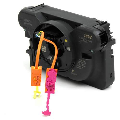

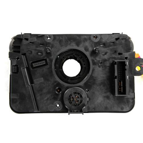

Such mal nach dem CIM, dort sitzt Lautsprecher drauf der für Töne zuständig ist.
TE ist wie ich kein Kfz-Experte. Was ist CIM ? (laut google Zentrum für internat. Migration oder rechnerintegrierte Produktion oder spezielles Verfahren beim Spritzgießen).
Das ist das Karosserie-Steuergerät.
An dem sind beide Lenkstockhebel angebracht.
Früher hat man da Wickelfeder dazu gesagt .
CIM = Wickelfeder mit integriertem Steuergerät.
Schöne neue Welt eben.
Auch bei Opel.
Gibt's neu hier:
https://www.ws-autoteile.com/.../...-H-93184341-6235434_A16214W075#

CIM
CIM 2
CIM Rückseite
Nen billiges von eBay..... Summer umlöten....fertig

Da ich eine neue erkenntnis zum CIM-Lautsprecher habe möche ich das mal auch hier mitteilen. Ich hatte vor Paar woche beien Zafira B BJ2012-2013 zur Reparatur.
Semptematik war folgendes PDC-Vorn bleibt stumm, keine blinker oder sonstige warn geräusche. Also Lautsprächer im CIM defeckt. Nach dem ich CIM Zerlegt habe und musste feststellen das die Lötstelle nicht i.o war.
Also mal eben nachgebessert und am Fahrzeug getestet, keine besserung. Dann wollte ich aus einem Vectra C CIM dem Lautsprecher ausbauen und in den Zafira B CIM erbauen. Leider war mein Lötkolben zu schwach dafür und bei dem ersuch sind die kontaktpins on lautprächer sind abgebrochen.
Dann habe ich das gehäüße on dem Lautsprächer geöffnet und da war auch dann klar warum kein Lötkolben zu schwach war.
Es ist so das im dem Gehäuße ein Lautspecher erbaut ist und mit zwei leitungen an PCB erdratet ist und im dem PCB sind dan die 2 PIN´s verlötet die PIN´s sind aber sehr kurz gehalten und der kontak geht an ersten stelle an der PCB erlöhren und nicht an CIM-PCB.
PCB ist gleichzeitig auch deckel bzw boden on dem lautsprächer und warum auch immer hat zwei riesen kontaktflächen nur mit einer recht dünner trenung durch sie mitte also man brauch schon sehr leistungsstarken Lötkolben um das ganze warm zu kriegen.
Meine lösung sieht folgender massen aus, ich habe dann den lautsprächer von der PCB getrennt und direckt an CIM-PCB angelötet.
Damit der nucht rumklappert kann der dann mit heißkleber noch mit CIM erklebt erden und der tut wieder seine dienste.
Also kann der Original Lautsprächer weiter erwendet werden, es wird nur die zwischenplatiene entfernt. Lautsprächer bei Astra H/Zafira B gleich wie bei Vectra C/Signum
