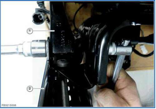

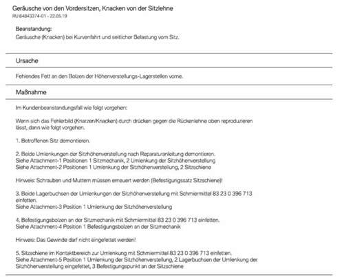

Ich glaube, bei meinem Fahrersitz (Sportsitz) könnte auch das Problem des Wackelns sein. Jedenfalls, seit kurzem, wenn ich abbiege od. Kurve, gibt es so kurze Knackgefühle -lässt sich schwer beschreiben - in der Sitzfläche irgendwie.
Nun las ich teils von Problemen mit Sitzschienen oder so; jedenfalls solle man den Sitz mal ganz hochfahren u. dann könne man so (gelbe ?) Bügel sehen u. Leute hier wussten wohl, wie man in ca. 10 Minuten das Wackeln behebt.

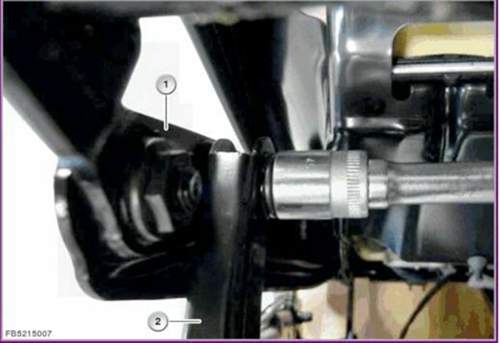

ich hatte bis vor Kurzem ein 640d Cabrio (Baujahr 01/2017) und hatte ebenfalls das Problem mit dem wakelnden Sitz. Ich bin zu meinem BMW-Händler gefahren, der hat sich kundig gemacht: BMW regelt das bei diesem Fahrzeugtyp auf Kulanz, da das Problem bekannt ist, man muss sich halt melden. Das Wackeln des Sitzes kann nur durch den Ausbau der Sitzschiene und Anbringen verstärkter Schrauben behoben werden. Das Ganze dauert aber ca. 2 Arbeitstage, da die Sitzschienen offensichtlich zunächst verklebt werden müssen und die Verklebung dann trocknen muss, bevor die Sitze wieder eingebaut werden können. Ein Bekannter hat ein 850er Cabrio und hatte das gleiche Problem. Ich habe ihm von meinen Erfahrungen erzählt, er ist auch zu BMW (anderer Händler) und dort wurden es genauso auf Kulanz behoben. Ich hoffe und drücke Dir die Daumen, dass das immer noch so geregelt wird, viele Grüße, Peter

das sollte Dir helfen... Wenn das nicht hilft, ist es die Sitzschale, da gibt es einen Slip/Stick Effekt.

Oje, das traue ich mir nicht mehr so, da müsste ja der ganze Sitz ausgebaut werden, und das bei noch nicht mal 40000km? Kann er irgendwie nicht sein, aber ich hatte noch was gelesen mit Kabelbindern oder so, gibt's ja wirklich keine einfachere Lösung?
Fahr zu BMW, auf den Sitz des F12 / F13 gab es bisher immer großzügig Kulanz...
