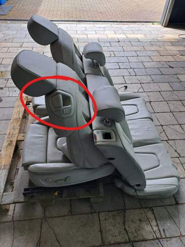

Hallo an alle, insbesondere an diejenigen, die sich mit dem Austausch der Sitze auskennen.
Ich bin mal wieder am überlegen, ob ich meine Normalsitze gegen S-Line Sitze tauschen soll.
Jetzt habe ich Normalsitze mit Stoff-Konzept Sitzbezügen, elektrisch verstellbare Lordosestütze und Sitzheizung vorne, alles andere ist manuell zu bedienen.
Gesehen habe ich S-Line Sportsitze mit Teilleder/Alcantara, ebenfalls elektrische Lordosestütze und Sitzheizung vorne, alles andere ist ebenfalls manuell zu bedienen. Würden die denn 1:1 passen?? Meine Airbags müssten eingebaut werden, geht das? Da die Funktionen die gleichen sind, müsste wahrscheinlich auch nichts codiert werden?
Kennt sich hier jemand damit aus?
Die gleichen Sitze, aber mit elektrischer Längs- und Höhenverstellung habe ich auch noch entdeckt. Könnte ich die auch bei mir einbauen, und würden die bezüglich der elektrischen Verstellbarkeit auch funktionieren? Müsste hier was codiert werden? Airbags würden passen?
Ich glaube in den Sitzen ist jeweils nur ein Airbag verbaut, liege ich da richtig?

warum willst du die Airbags tauschen, sind keine in den Sitzen drin? :)
Ansonsten 1:1 umbauen , 4 Schrauben pro Sitz (VZ 10 Vielzahnnuss) und ein Paar Stecker in der Box unter dem Sitz. Man muss nur aufpassen dass die Sitze nicht aus dem A5 Cabrio/Coupe kommen, dann fehlt die Befestigung für den Sicherheitsgurt an der Konsole.
Ich würde es nicht machen, der Mehrwert ist gering - die Sportsitze sind nicht wirklich besser und zudem hast Du auch nicht mehr Funktionen. Wenn, dann auf ggf. vollelektrische mit Massage oder Belüftung oder S-Sportsitze.
