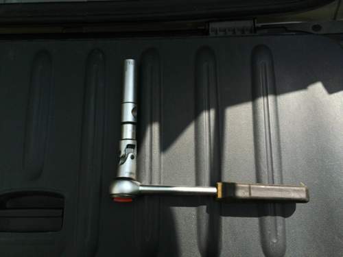

Der Ausbau/Einbau ist leicht fummelig, aber technisch nicht anspruchsvoll. Das Wichtigste ist die genau passende Länge der Verlängerung der Kerzennuss. Ich glaub ich hab da nen 3/8 Set oder ggf. 1/4 Set. Die Standard - Einfach BOSCH Kerzen spielen bei mir perfekt. Am miesesten sollen die DENSO sein.
wo bekomme ich das Teil 16-Nuss für den Wechsel der Kerzen bei meinem Smart 451. Der Kerzenschlüssel, den "mir der ATU-Verkäufer meines Vertrauens" gegeben hat, ist zu kurz.
Danke für Eure Hilfe!
Hallo KleineKarre,
mit dem Werkzeugkasten "Proxxon 23110 Steckschlüsselsatz 3/8 Zoll, 24-teilig" konnte ich die Zündkerzen an unserem Smart 451 problemlos wechseln. Benutzt habe ich die Zündkerzennuss, kurze Verlängerung und Ratsche. Weiteres Werkzeug war nicht erforderlich. Nuss+Verlängerung zusammenstecken, rein in den Schacht, dann die Ratsche drauf und man hat ausreichend Platz.
Wichtig: Mit meinem 1/2 Zoll Werkzeug kam ich im Kerzenschacht nicht weit genug rein, es muss also 3/8 oder kleiner sein, da der Schacht zu schmal ist.
