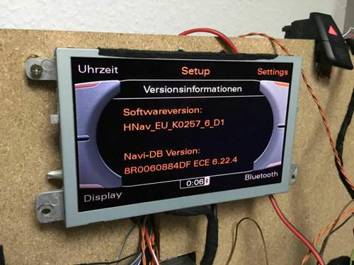

mein Sohn hat sich einen Audi A4 B8 Baujahr 2009 gekauft.
Die Daten vom Navi sind uralt.
Folgende Softwareversionen sind im Bild erkennbar vorhanden.
Kann mir bitte jemand sagen, welches die aktuelle Software ist, auch die für die Navidaten.
Wie wird ein Update vorgenommen und braucht man einen PIN zum überspielen ??
Sorry wenn ich hier dumm frage, aber bei Audi sind wir absolute Neulinge.
Danke
Mfg
Gerd und Markus

MMI 2er oder 3er-Generation?
am 9. April 2016 um 17:18
@audijazzer vermutlich eher 3er Generation
dann dem Sohn gleich beibringen, er möge mit dem Auto zum Händler fahren und das auf den neuesten Stand bringen ;)
TS: welches Baujahr ist das Fahrzeug, wegen Navi-Version? KLICK
Gibts nich eh nur 3 G?
Es is kein basic sondern ein high navi. Also mit hdd und joystick

nein es gibt auch ein MMI 2G HIGH und Bj 2009 ist gerade das kritische Versionswechsel-Jahr (siehe Navi-Versions-Liste).
Wobei's wahrscheinlich eher die 3er-Generation ist.
Themenstarteram 9. April 2016 um 17:44
Baujahr 2009 habe ich ja geschrieben, und wenn ich der Beschreibung folge dann könnte !! es die 3G Version sein, weil Festplatte ist im Fahrzug nicht verbaut (zumindest im Bereich des Kofferraumes keine gefunden- falls die da dort verbaut sein sollte), jedoch einen Joystick hat er. Jetzt bin ich wieder ratlos.

nicht 3 D 3 G
die FP findest du auch nicht im Kofferraum.
Joystick (ich hoffe du meinst damit dasselbe wie wir) bedeutet sogar 3 G HIGH und das wiederum heißt: FP hat er (in der Unit).
Poste mal ein Foto von Display (am besten Naviansicht) & Mittelkonsole und wir können das Rumgerate schnell beenden.

das ist der akutelle 2016er stand für dein mmi

Habe mir mal die Basic-Version heruntergeladen und auf ne SD-Karte gespielt.
Bei der Softwareaktualisierung kam dann die Fehlemeldung wie im Bild.
siehe oben du hast ein MMI3g high (vor Facelift) mit Festplatte
Themenstarteram 10. April 2016 um 8:15
@Scotty18 schrieb am 10. April 2016 um 10:03:31 Uhr:
danke für die Info.
Heisst das im Umkehrschluss, dass ich die Software NICHT mit der BASIC updaten kann, weil dann die Fehlermeldung kommt, wie ich auch beschrieben habe ??
nein ! Basic ist ein anderes mmi und die SW ist auch nicht kompatibel
