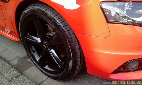

hallo. ja ich habe letzte woche meine h&r spurverbreiterungen eingebaut und vom tüv problemlos eintragen lassen. vorder und hinterachse jeweils 40mm...sieht einfach klasse aus:)
40mm?????????
Hast Du ein Bild davon?
Das ist, denke ich, einbisschen übertrieben, machst ja damit nur die geniale 5-Lenker VA zur zunichte.
Die Optik mag ja stimmen, aber wie ist er so beim fahren?

Beim fahren ist kein unterschied zu vorher bemerkbar!!! ich sage euch wenn ihr spurverbreiterungen einbaut, dann nehmt gleich 40mm pro achse. wie gesagt, optik ist super! räder schließen an den kotflügelkanten ab, hinten wäre fast noch ein stück platz...aber wie du schon gesagt hast, übertreiben soll man es auch nicht:cool:
bilder folgen demnächst
gruß

hier die bilder mit h&r spurverbreiterungen. vorder und hinterachse jeweils mit 40mm.
noch eins...
und noch eins...
und noch ein letztes...
