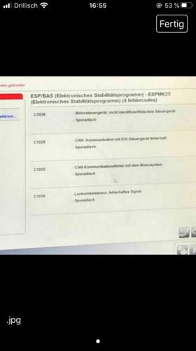

Hallo Leute vor einigen Wochen startete mein Fahrzeug nicht. Arbeitsstrom Relais ist ausgefallen, wurde vom ADAC gewechselt. Ich wurde drauf hingewiesen, das die Batterie sehr schwach ist und gewechselt werden sollte. Daheim angekommen startete das Fahrzeug wieder nicht. Habe also überbrückt, weil die Batterie leer war und gleich ne neue Batterie besorgt und eingesetzt. Folgende Fehler waren im System.
Seitdem Leuchten bei mir ESP und SRS werkstatt aufsuchen.
Bin dann mal zur Werkstatt hab das Fahrzeug dort gelassen.
.jpg
38 Antworten
Themenstarteram 29. August 2020 um 14:54
War jetzt in der Werkstatt gewesen. Kostenvoranschlag 1000€ etwa. ABS Steuergerät ist wohl hin sowie die sitzbelegungsmatte. Jedoch ist das sehr merkwürdig, das beides auf einmal auftrat, nachdem das Auto stehengeblieben und überbrückt wurde. Ebenso startet das Fahrzeug wieder nicht. trotz neuer Batterie. Was würdet ihr tun ?

Ja die lassen sich leider nicht löschen tauchen wieder auf. C Klasse w203 Baujahr 2005
Und Problem ist ja auch, dass das Auto wieder nicht anspringt und die Batterie irgendwie leer gesaugt wird vlt dann vom defekten Steuergerät

Kann es sein das die Batterie zwar Strom hat aber der Lima Regler defekt ist ,wenn die Spannung falsch ist geht Abs SRS auf Fehler man bekommt etliche Fehlermeldung bitte vor Reparatur Spannung messen sonst zahlst viel Geld für nichts

Das kann dir das Auto aber sagen. Km Anzeige im Ki anzeigen lassen, Schlüssel auf 1 und drei
Mal der Reset Knopf drücken. Dann kommste ind Geheimmenue und auf die Volt Anzeige.
