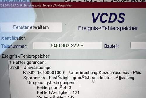

Moin,
ich habe seit ein paar Tagen das Problem dass die Standheizung im Stand nicht läuft, er setzt den Fehler Kühlmitteltemperatur Übertemperatur. Weiß jmd was der Auslöser ist? Während der Fahrt und nach dem Abstellen läuft sie sauber weiter durch ohne Fehler.
Ich habe vor ein paar Wochen den Fehler mit der Umwälzpumpe gehabt, diese hab ich ersetzt und seit dem lief es auch tadellos.
Unten hab ich die Fehler angehängt.
Danke im Voraus.
42 Antworten
Für mich sieht es fast so aus, als würde das Wasser nicht anfangen zu zirkulieren wenn du die Standheizung startest. Als wenn der Kühlkreislauf nicht öffnen würde. Das würde den Temperaturunterschied erklären.
Wenn du dann gefahren bist oder nach dem abstellen scheint das Wasser zu zirkulieren und der Fehler ist weg.
Kann es sein das die Umwälzpumpe der Standheizung nicht angesprochen wird?
Sehe ich ähnlich. Bild 2 zeigt knapp 90°C beim KM in der Standheizung, aber nur 3°C beim KM im restlichen Kreis. So arg sollte die Differenz nicht sein. Beim 3.ten Bild passt es wieder. Bist Du 100% sicher, daß die (neue? gebrauchte?) V55 Pumpe wirklich Wasser umwälzt? Hast Du mal den Gefrierpunkt des Kühlmittels gemessen? Nicht daß Deine Pumpe versucht aus Eis einen Slushy zu machen

Habe genau das gleiche Problem, nur das bei mir die Kühlmittelttemperatur deutlich niedriger ist und die Heizung zu früh wegen Übertemperatur abschaltet. Meist sind es um die 40°, bei der die Heizung wegen Überhitzung sperrt. Habe ich in einem anderen Thread schon geschrieben. Pumpe ist bei mir neu und die läuft auch einwandfrei. Hast du auch die richtige Pumpe ersetzt? Es gibt auch noch eine Heizungsunterstützungspumpe, vielleicht ist da ja noch ein Problem

Habt ihr nach dem Tausch der Pumpen die geführte Entlüftung durchgeführt? Nicht das die Pumpen in einer Luftblase liegen und deswegen nichts fördern
Es muß erstmal geklärt werden welche Pumpe getauscht wurde
Also ich hab vor ein paar Monaten den Zahnriemen gewechselt und die Wasserpumpe (die über den Zahnriemen getriebene schaltbare) und vor kurzem die V55 von der Standheizung. Die Entlüfterroutine (Funktion im Motorsteuergerät) auch durchgeführt.
