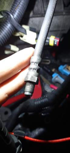

Tach zusammen,
War schon etwas länger nicht mehr online ;). Habt ihr ne Ahnung wie ich den Stecker wieder drauf kriegen soll? Diese typischen Sicherungsklammern :rolleyes:. Habe nach einem Motorschaden soweit alles drin aber es tauchen so blöde Sachen auf wo es dann nicht weiter geht. Vielleicht habt ihr ja nen trick auf Lager.
Astra g Cabrio 2001 2,2 16v
Liebe Grüße

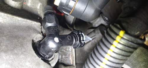

Wo ist denn das Problem genau? Geht die Kupplung ohne die Klammer auch nicht drauf?
Das Plastik Teil auf der Kupplungsglocke hat Aussparungen (gegenüber liegend) und das Aluteil zwei Nasen die passen nur in einer Position.
Danach geht die Sicherungsklammer einfach rein.

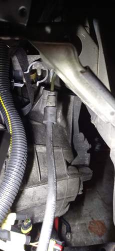

Ich bin kurz davor auszuflippen. Kupplungsleitung geht ohne Klammer drauf. Ich komme einfach hinten nicht raus unglaublich. Man spürt das ich halb drin bin aber nur halb.. ahhhhhhhhh... Wenn ihr noch einen Rat hättet wäre ich mega dankbar
Wieso schaut die denn überhaupt raus? Rutscht die beim Draufstecken wieder raus?
Themenstarteram 7. November 2022 um 20:09
Die Klammer hängt im Grunde hinten nur.....komisch... Komme mir schon doof vor weil eigentlich etwas hin und her bewegen dann isses geschafft... Ka einfach blöd
Sie ist 50% drin
Die muss aber beim Aufstecken ganz drin sein und nicht nur halb.

Ich fühle wie die Klammer um den Kunststoff herum geht. Und hinten beim austreten hängen bleibt. Habe die Klammer mit der Kombi Zange versucht hinein zu drücken....
Verstanden habe ich das Problem noch nicht.
Wenn die tatsächlich beim Aufstecken wieder rausrutschen sollte, halte doch beim Drücken den Daumen davor.

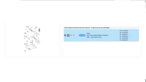

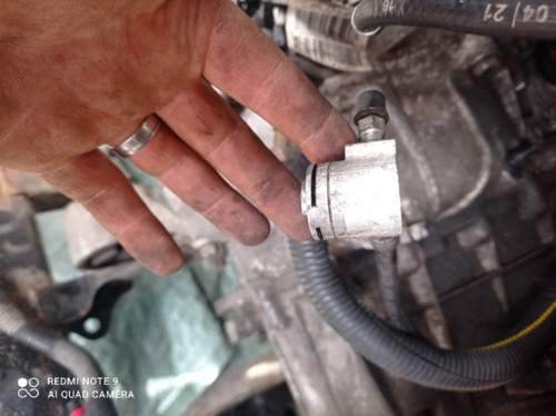

Habe den Fehler... Dieser kunstoffnippel praktisch der Anschluss ausrücklager ist kaputt beim draufstecken ging der immer etwas runter.... Da ist irgendwas wech gebrochen. Also Getriebe raus und dieses Kunststoff gedöhne neu ....
Hast du mal geschaut, ob beim alten Getriebe der O-Ring noch drauf ist? Nicht dass der noch in der Kupplung ist.
Themenstarteram 8. November 2022 um 5:31
Ja habe ich auch dran gedacht, dass ich deswegen nicht tiefer kam. Aber leider ist es das nicht. Im Getriebe selber ist die Hülse lose usw... Mist muss praktisch nochmal raus. ich danke dir aber dennoch super!
Themenstarteram 25. November 2022 um 19:28
Ich werde mir jetzt mal sämtliche Stecker, Anschlüsse und Klammern besorgen für diesen blöden Anschluss. Ende vom Lied habe nach etwas längerer Pause wieder versucht den Stecker drauf zu bekommen. Der schwarze Einsatz der verhindern soll das der Anschluss nach unten gedrückt wird dieser hält den Anschluss nicht mehr also kann der Stecker nicht einrasten. Unglaublich. Die Pause weil wir Nachwuchs bekommen haben. Natürlich super erfreulich....
