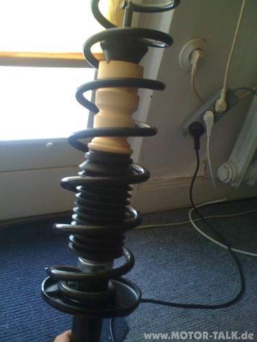

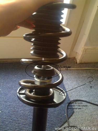

Ich habe noch ein Service Kit gekauft, da sind 2 x schwarze hmm sowas wie Plastikrohre ( komme jetzt nicht auf den Namen) und 2 x so ein hartes Schaumstoff wodurch man die Stange, vom Stoßdämpfer zieht.
Nur jetzt meine Frage, kommen die Schaumstoffdinger in die Schwarzen Rohre rein ? und wenn ja wie rum ?
Und müssen die unten auf den Federteller, in der Feder sitzen oder wo ?
ich mache mal ein Pic.
Img-0998
Img-0999

ist leider etwas blöd zu erklären aber ich versuche es mal.Die Puffer werden mit den Staubmanschetten zusammengesteckt (etwas fummelig aber es geht) das ganze wird dann mit der Manschette nach unten auf den Dämpfer gesteckt.Tipp:sieh dir an wie die alten zusammen gesteckt sind

im kit muß ne anleitung liegen. das schwarze teil ist die staubschutzmanschette, das gelbe der anschlagpuffer.in der anleitung des kits sollte beschrieben sein wie beides zusammengesteckt wird.
anschlagpuffer sitzt auf dem dämpfer.auf die stange fädeln und fertig
