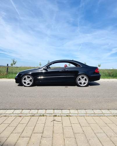

Hier ist mein Clk mit Eibach 30mm Federn
20220905
Themenstarteram 2. Juli 2023 um 11:56
Sieht gut aus, mit normalen Stoßdämpfer von Sachs oder?

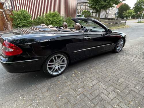

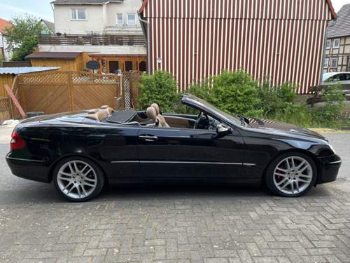

Ich habe sehr gute Erfahrungen mit Koni orange und Eibach 30mm gemacht.
Insbesondere beim Cabrio nicht zu hart und in den Kurven deutlich besser als mit dem Avantgarde Serienfahrwerk.
Parkhäuser, Waschanlagen und sonstigen Kanten machen bisher keine Probleme.
Lenkt, bremst und funktioniert wie mit Originalfahrwerk ohne jegliche Änderungen an Karosserie oder sonstiges mit original 18 Zoll Rädern mit 225/40 und 255/35 R18.

Beim Clk 209 gibt es keinen Unterschied vom Fahrwerk zwischen Elegance und Avantgarde. Nur beim Sport- oder Amg-Paket gibt es eine leichte Tieferlegung
@Newbeeet schrieb am 2. Juli 2023 um 13:56:16 Uhr:
Habe die originalen drin gelassen.
