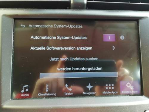

Ich werde noch verrückt, jedes mal wenn ich das Auto starte kommt diese Meldung. (siehe im Anhang Bild)
Das Auto hat eine WLAN Verbindung in der Garage, habe aber auch schon mein Handy als Hotspot verwendet, alles ohne Erfolg.
Ich glaube zu wissen das diese Meldung hier schon mal erwähnt wurde, finde aber nichts dazu, kann da eventuell jemand etwas zu wissen?

Ja, du mußt Auto Update ausschalten, da es ohnehin nicht funktioniert.
Es will zwar immer nach Updates gucken, funktioniert aber nicht.
Ist die einzige Lösung

Habe Die gleiche Meldung! Guter Tip mit dem Auto-Update aus! Werde es mal versuchen.

Bei mir hat es mit deaktivieren funktioniert, allerdings Fiesta Active.
Selbes Problem. Jedes Mal ist diese Meldung aktiv.
Jedoch gibt es gar kein Update.

Das ist ja wieder lustig, warum funktioniert das denn nicht wenn es da drinnen ist?
Aber vielen Dank für die Antwort, werde es so machen, jedoch wundere ich mich das es erst nach 1 Monat kam.
Bis vor 3 Tagen war nichts und ich habe auch nichts geändert.
Habe genau das gleiche Problem.
Habe alles zurück gesetzt, nochmal nach update gesucht und sie dann abgestellt.
Nach ein paar Tagen wieder diese Meldung. Scheinbar hatten sich die Updates selbstständig wieder aktiviert 0.o
Sind jetzt wieder deaktiviert.

Hallo Forum,
ich habe seit 1 Monat einen Ford EcoSport ST-Line mit SYNC3 und Navi.
Ich bekomme regelmäßig den Hinweis auf dem Bildschirm, dass eine Netzwerkverbindung erforderlich sei, um dasn System-Update abzuschließen. (Siehe Bild)
Wenn ich die Meldung mit "Ja" beantworte, verbindet es sich nicht mit dem WLAN (welches ich zu Hause vor dem Haus habe, oder per Hot-Spot über Smartphone). Es kommt die Anzeige aller verfügbaren WLAN Netzwerke. Wenn ich dann das entsprechende Netz auswähle, passiert nichts weiter.
Es wird kein System-Update abgeschlossen.
Wenn ich manuell nach Updates suche, dauert es eine Weile, aber auch hier wird nicht angezeigt, dass ein Update abgeschlossen wird.
Diese Meldung nervt, da sie jeden Tag vorm losfahren kommt.
Kann mir jemand helfen? Was ist hier zu tun?

So ein Update über die Kfz-UMTS Karte, WLAN, Smartphone-Kopplung... zu machen kann ggf. ne ganze Ecke dauern. Wenn Du einen SD Kartenslot im Auto hast, würde ich mal diesen Weg probieren (selbst da kann es je nachdem ~30min dauern). Btw, wenn Du dein Auto mit deinem Heim-WLAN verbindest, sollte eigentlich eine Meldung kommen das es mit diesem verbunden ist...

Sync3 Update über WLAN geht, zumindest in Deutschland, bisher nicht. Über WLAN lässt sich bestenfalls der aktuelle Stand aktualisieren bzw. an Ford melden. Schalte deshalb WLAn Update aus und aktualisiere per USB-Stick.

Geht doch einfach mal auf die Homepage von Ford, dort könnt ihr mit eurer FIN nach Updates suchen. Die Updates werden euch angezeigt wenn für euer Fahrzeug nötig.
Mit einem USB könnt ihr dann auch das Update durchführen und danach schauen ob die Update meldung immer noch bei euch im Fahrzeug erscheint.
Im übrigen. Das Update spielt euch auch neues Kartenmaterial rein. Macht bei mir 23 GB. Also ne ganze Menge. Daher solltet ihr nicht auf das Update verzichten.
