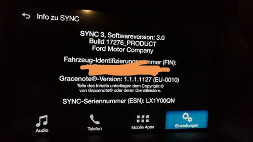

Hallo Gemeinde,
seit einiger Zeit weigert sich Sync im Homebildschirm die Karte auf der linken Seite anzuzeigen. Es erscheint nur die Meldung "Karte wird geladen" (vgl. Bild 1). Dieser Status wird standhaft beibehalten, hab das schon mal knapp 1 Stunde beobachtet.
Allerdings, wenn ich oben links die Home-Taste drücke, erscheint sofort die Karte.
Jetzt war das Auto zwei Tage beim Freundlichen (Korrosionsschutz /berühmte Heckleuchtenproblem), bei dieser Gelegenheit monierte ich auch das Sync-Problem.
Bei der Abholung hieß es, Sync wurde zurückgesetzt und neu gestartet. Erster Versuch verlief auch erfolgreich. Weggefahren und nach 15 Minuten PKW geparkt, etwas später wieder eingestiegen, gestartet und schon war das alte Problem wieder da.
Postwendend zurück zum Freundlichen, Meister herzitiert, mittlerweile wurde die Karte bereits wieder 20 Minuten geladen. Der Meister hat dann nochmals das System, nach seiner Aussage, vollständig "resettet" , weil vorher wurde "nur" auf Werkseinstellung zurückgesetzt. Wenn es dann immer noch nicht geht, dann wäre da vermutlich ein Bug in der Software und beim nächsten Update würde dieses sicherlich gefixt.
Wer's glaubt wird selig!
Was soll ich sagen, auch heute wird die Karte wieder geladen :-((
Grüsse
Gerhard

Hatte ich auch ab und zu, hab dann einfach auf Navi gedrückt und wieder zurück.
Es gibt aber schon neues Kartenmaterial F7 und auch eine neuere Build Software 18093, aber ob das damit wech ist weiß ich nicht habe selber die Software erst ein paar Tage drauf.
Ist bei meinen auch so, mal geht es mal nicht. Behelfe mich immer mit der DISP Taste kurz drücken, und die Karte erscheint im vollen Glanze. Halt Ford eben... :D

Das Problem bei Build 18025 hatten viele, auch ich.
Nach installation der Maps F7 tritt der Fehler bei mir nur noch sporatisch auf.

die Build 18025 war nicht die "stabilste".
Wie @meute schon schrieb .... viele (nicht mur beim Kuga) hatten mit der Build ihre "Problemchen".
Die 18093 behob dann wieder einiges.
Mittlerweile gibt es seit ein paar Wochen die Build 18261, hier soll das arbeiten mit den Apps optimiert wurden sein und unter anderem wurde auch angegeben dass die Navikarten nun schneller laden.

Hatte auch das Verhalten bis ich ein Systemupdate gemacht habe
Seit JR3T-14G381-AN_134190-18261 kommt das Ladeproblem deutlich seltener.
