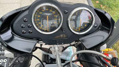

ich bin seit Januar diesen Jahres stolzer Besitzer einer BMW R1100 S aus 2000. Sie hat inzwischen 90.000 km runter. Ich habe in den letzten Tagen einige Dinge an ihr erneuert. Dies waren z. B. Reifen und alle Flüssigkeiten. Sie hat auch das „böse ABS“, was nach all der Zeit immer noch tadellos funktioniert.

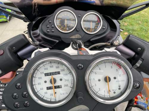

Gestern habe ich eine ausgiebige Probefahrt gemacht. Dabei fiel mir dann auf, das beim einschalten der Zündung, die Tachonadel auf 20 km/h springt. Bei der Fahrt bemerkte ich dann auch, dass die Tachonadel zu viel anzeigte.
Deshalb meine Frage an euch, wer hatte ein solches Problem bereits und/ oder weiß, wo der Fehler liegen könnte.

Na hoffentlich hat da der Vorbesitzer nicht am Tachostand gedreht und beim Zusammenbau die Tachonadel falsch aufgesteckt. Von so einem Fehler wie bei dir habe ich noch nicht gehört.

Der Tachostand passt schon. Habe dies anhand der letzten TÜV Berichte geprüft. Sie hat aber weiße Zifferblätter. Das fand ich bisher bei keiner anderen im Netz.
na dann hast du doch schon den Fehler... - (denke ich!)
zifferblätter drauf und Zeiger Falsch montiert

Da wird mit hoher Wahrscheinlichkeit jemand beim wechseln auf die weißen Tachoscheiben gepfuscht haben. Um die Scheiben zu wechseln muss die Tachonadel von der Welle. Und beim aufstecken der Tachonadel hat dann die Position nicht gestimmt.

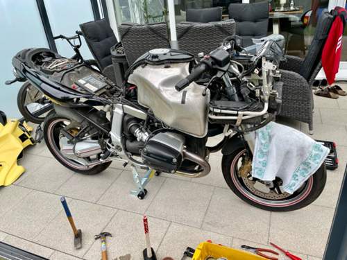

Bekomme ich das wieder vernünftig hin? Oder soll ich mir die Einheit bei einschlägigen Portalen gebraucht holen? Die Uhr kann ich auch nicht mehr stellen. Reagiert nicht mehr. Zudem ist die Sichtscheibe der Uhr gerissen.

So wie du das schreibst würde ich mir einen gebrauchten holen. Bei Kleinanzeigen sind einige drin.
In der Bucht sind so viele drin, da kannst sogar in etwa den passenden Kilometerstand bestellen.

Die Nadel zeigt bei ausgeschalteter Zündung genau gerade nach unten auf 0. Auch beim Einschalten bewegt sie sich normalerweise nicht.
Schau mal nach dem Stecker am hinteren Kabelbaum unter dem Seitendeckel, wo das Kabel vom Tachogeber angsteckt ist. Da war oft ein Wackelkontakt, so dass der Tacho gesponnen hat. Meiner schlug von Anschlag zu Anschlag. Baujahr '99 und '00 waren häufig betroffen.
