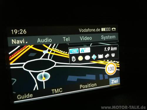

Inzwischen habe ich die Kamera (A0009052300) eingebaut und der Freundliche hat auf alle Steuergeräte und der Mehrzweckkamera ein Firmware update drauf gespielt sowie alles Codiert und geeicht. Laut mbgtc sollte sie nich Funktionieren aber Sie Funktioniert. Allerdings zeigt sie nur die Geschwindigkeit im KI an und sonst keine anderen Schilder. Auch das Comand zeigt keine Geschwindigkeit an. Weder die Festen vom Navi noch die vom GLA. Mehr ist wohl bei meiner Kombination nicht drin. Aber Hauptsache der GLA Funktioniert. Als nächstes werde ich den Fahrspurassistenten einbauen. Welches Lenkrad da passt hat Benzsport schon geschrieben. Welches Mantelrohrmodul wird aber sicher wieder ein Abenteuer da hier wieder kein Freundlicher was weiss. Vor allem nicht welche Artikelnummer die richtige ist. Es wäre nicht das erste Mal das was falsche Geliefert wurde. Mit meinem Freundlichen habe ich wohl glückgehabt. Sie haben mir nur die Arbeitsstunden verrechnet. Alles andere ging auf Kulanz.

Die Schildererkennung wird erst im COMAND angezeigt, wenn das SAM vorn aktualisiert wird und im COMAND die Option auch per Diagnose aktiviert wird.
Es geht, meiner ein 2009er hat die Funktion auch gehabt, mit dem orig. COMAND, funktioniert mit allen Entwicklungsständen des COMANDs NTG 4 und 4.5, aktuelle Firmware vorrausgesetzt.

Es muss im Comand zwei mal der GLa aktiviert werden.
Das was Du im Eng. Menü ist der Menüpunkt. Aber die Funktion wird aber durch ein anderen Menüpunkt aktiviert.
Geht aber nur per SD.
MPC ist Multi pulpur Camera oder so ähnlich. Also die Multifunktioncamera.
Das Sam vorn leitet die Info weiter an das KI und nach dem Update an das Comand.
Die Autobahnhinweise aktivieren, dann hat man festhinterlegte Schilder.

Dann war ich ja auf dem richtigen Weg. Nur die Werkstatt nicht. MPC ist aktiviert und der GLA ja auch. Da alle updates gemacht wurden liegt es wohl daran das sie vergessen haben dies über die SD im Comand freizuschalten. Also nochmal in die Werkstatt. Man gönnt sich ja sonst nichts. Weisst du wie lange diese Arbeit dauert? Gibts es sonst noch was ich sagen muss damit sie es auch verstehen was ich möchte?
Themenstarteram 6. Februar 2012 um 8:28
Na ja, dann nicht. Kann mir jemand sagen ob diese Freigabe über SD die Benzsport beschreibt nur die GLA Anzeige im Comand betrifft oder auch die Festinterlegten Tempolimits im Comand freischaltet. Es wären ja dann zwei Tempolimits zu sehen. Den einen linksunten im Bildschirm (GLA) den anderen mit den festen Tempolimits rechtsunten (wenn Autobahninfos eingeschaltet ist). Die Einstellmöglichkeit des GLA welches mit der FW-Update verschwinden soll ist bei mir nach dem FW-Update vor zwei Tagen überhaupt erst vorhanden.
Die festhinterlegten im Comand sind die Autobahninfos.
Kartenupdate und Autobahninfos aktivieren.
Funktioniert nur auf der Autobahn.
Ob dir das bei Mercedes einer so freischaltet ist fraglich. Aber einen Versuch wert.
Im Comand sind zwei Haken zu setzen um den GLA zu betreiben.
Einmal die Funktion aktivieren und dann das Menü für den Kunden aktivieren. Dieses kann man auch im Eng. Menü freischalten, bringen wird es nichts, da nicht die Funktion freigegeben ist.
Ohne aktualisiertes Sam vorn geht es nicht.
Ich habe ein Dreiviertel Jahr gebraucht, ehe Mercedes mir mein Sam endlich aktualisierte.
Es gibt ein Tips Dokument, welches dieses Problem schildert.
