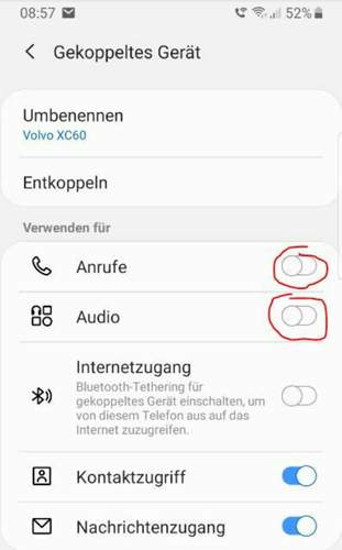

ich komme aus der Range Rover-Ecke und habe seit vergangener Woche meinen XC60 T6 Recharge (MJ 22, Google-System).
Nach knapp 500km kann ich nur sagen: Was für ein (positiver) Unterschied!
Aber trotzdem gibt es (natürlich?) ein Problem:
Mein Telefon (nicht mehr ganz taufrisch: Samsung Galaxy S8, Android 9) verbindet sich beim Start des Wagens meistens automatisch mit ihm, aber manchmal leider auch nicht. Und manchmal meldet es sich nach kurzer Zeit auch einfach mal wieder ab.
Meistens funktioniert es, aber in gefühlt 15 bis 20% der Fälle eben doch nicht.
Es bleibt zwar gekoppelt, aber ich muss es (am Telefon unter den Bluetooth-Einstellungen) neu verbinden.
Eine Logik, wann und warum das passiert, konnte ich bisher nicht erkennen.
Hat jemand ähnliche Erfahrungen gemacht oder - noch besser - eine Lösung?

Das ist noch einer der etwas weniger nervigen Fehlern von Android Automotive OS. Ich hab mit meinem iPhone ähnliche Probleme - es reicht aber das Telefon übers Infotainment wieder zu verbinden.
Ohne dieses Problem am AAOS schon einmal gehabt zu haben, Geräte gegenseitig nochmals in den Bluetooth Einstellungen entfernen, neu verbinden und am Telefon unbedingt die Freigabe für Kontakte ect. geben.
vielen Dank für die ersten Antworten.
@RPGamer: Über das Fahrzeug neu verbinden funktioniert leider nicht (oder ich habe es nicht gefunden). Ich muss es über das Telefon machen. Dort sind die "Schalter" Anrufe und Audio vor der jeweils neuen "manuelen" Verbindung nicht aktiv (siehe Screenshot).
@TomOldi: Neu gekoppelt habe ich schon mehrmals (vorher auch alle Geräte entkoppelt/gelöscht). Und freigegeben ist eigentlich auch alles.

@Tsep versuche einmal den Bluetooth Cach in deinem “Oldtimer” zu löschen
https://www.netzwelt.de/.../...droid-so-behebt-probleme-bluetooth.html
@TomOldi: Danke für den Tipp. Habe den Cache gelöscht, mal schauen was passiert. Meine Rückmeldung wird vermutlich etwas dauern, da es ja nicht dauernd vorkommt. Melde mich....

Wo ich gerade am Schreiben bin, nochmal zurück zum ursprünglichen Thema und dem derzeitigen Stand:
Habe am 23.12. das Telefon und Auto entkoppelt und auf Anraten von TomOldi den Bluetooth-Cache und ganz mutig auch den ganzen Bluetooth-Speicher gelöscht. Dann wieder neu gekoppelt, wobei ich immer erst die vom Auto angeforderten Bestätigungen bestätigt habe => Toi, toi, toi, bisher haben die Verbindungen anstandslos geklappt. Hoffen wir, dass es so bleibt.
Danke nochmal an die Ratgeber!
@Tsep schrieb am 27. Dezember 2021 um 15:08:58 Uhr:
@Tsep
Gut zu hören, hoffentlich bleibt das so…
Der Speicher für die Bluetooth Verbindungen im Smartphone, dürfte nicht unendlich sein und wenn es wirklich das war, nicht korrekt überschrieben werden, wenn ein Gerät dazukommt, wie ein neues Auto.
