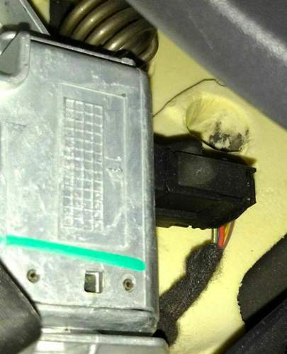

Hab mich hier vorher ausführlich eingelesen und alles, was zu prüfen war, vorher nachgeschaut. Zum Beispiel war der Kupplungsschalter schon montiert und angeschlossen.
War dann vor dem Bestellen des Blinkerschalters noch beim FOH und hab die Parameter prüfen lassen. Waren alle verfügbar, aber nur nicht angewählt. Somit Schalter bestellt und eingebaut und nun heute noch die Parameter geändert und funktioniert.
