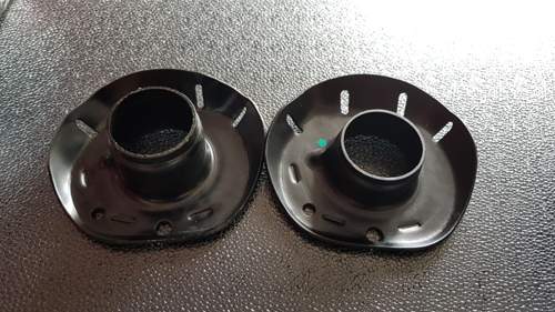

hallo m-t gemeinde,
da ich erst vor kurzem vom 4B ins 4f forum gewechselt bin,
dachte ich mir, ich schreib hier einen beitrag einer meiner ersten umbau(arbeiten) bei meinem jetzigen 4f
ich fahre einen 2,0l avant bj 02/06 mit originalen sportfahrwerk (also -20mm)
und habe mir am wochenende wieder die tieferlegungsfederteller von "supersport" verbaut
die hatte ich beim 4B auch schon drinn..und war damit sehr zufrieden was komfort und optik betrifft.
der komfort vom originalen sportfahrwerk gefällt mir, deshalb wollte ich das dahingehend nicht verändern,
nur vorne sollte (oder könnte) er ne spur tiefer sein..
original federteller:
vorne 67,5cm (gemessen "boden bis zur "kotflügelunterkante")
tieferlegungsfederteller:
vorne 65,5cm (gemessen "boden bis zur "kotflügelunterkante")
bereifung 16" winterpneus mit 225/50/16
einbau hab ich mit einem kumpel selber erledigt...da ich/wir kfz-mechaniker sind..
achs/spurvermessung mach ich die nächsten tage.
vom komfort her.. man merkt es schon..finde es aber noch o.k..
gekauft habe ich sie für ca 40 euronen in der bucht..
achja..das tüv gutachten gilt für 4B und 4F
mbg
@dennis ratke..ja denke ich schon mit 350 solltest schon hinkommen..
wenn du sie einbauen lässt, mit anschließender achsvermessung...
von der arbeit her, ist es ja egal ob man vorne eine tieferlegungsfeder oder ne anderen federteller verbaut..
die federbeine müssen sowieso raus..
ich hab zu zweit ca. ne stunde gebraucht für den umbau..(aber ich kenne mich bei audi auch relativ gut aus)
einfach als suchbegriff "federteller audi a6 4f" in der bucht eingeben, da findest dann ein paar anbieter..
@bert-h
da mit dem messen bis zur radmitte hätte ich dann vor dem umbau machen müssen..
(aber im schnitt beträgt die tieferlegung bei solchen tellern immer 1,5-2 cm..)
..ja natürlich gibts diese federteller "nur" für vorne..
das ist ja auch der sinn, ansonsten könntest ja eh normale tieferlegungsfedern verbauen..
eben beim originalen sportfahrwerk, und s-line glaube ich auch.. gibts ja einige user die ihn "vorne " gerne noch 1-2 cm tiefer hätten...ohne großartig viel ändern zu müssen...
so bleibt das fahrwerk ansich gleich, nur die position wo die vordere fahrwerksfeder aufliegt, rutscht halt diese 1-2 cm nach unten..
anbei ein foto zur veranschaulichung
der "hals" der tieferlegungsfederteller ist länger dadurch rutscht er am stoßdämpfer weiter nach unten, und ergibt somit die tieferlegung.
mbg
