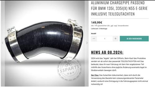

mich würde es interessieren ob man wegen einer Alu Chargepipe stillgelegt werden kann.
Es geht nur um eine Alu Chargepipe (weil die originalen ja öfters brechen). Leistungssteigerung ist nicht vorhanden.

Naja, das Problem besteht darin, dass das Alurohr Teil der Ansaugung ist und eine Änderung daher grundsätzlich geeignet ist, das Geräusch- und/oder Abgasverhalten zu verschlechtern. Damit fällt es in den berühmten § 19 Abs. 2 StVZO, nachdem bei einer Änderung auch die Betriebserlaubnis erlischt. Damit darf das Fahrzeug nach § 19 Abs. 5 StVZO nicht mehr im Straßenverkehr betrieben werden, es sei denn das geänderte Teil verfügt selbst über eine Betriebserlaubnis, Typgenehmigung oder wird direkt danach von einer Prüforganisation abgenommen (vgl. § 19 Abs. 3 StVZO) [Hier geht´s zum Wortlaut des § 19 StVZO]
Das diese Teile in der Regel keine entsprechenden Genehmigungen (bzw. ABE) haben, wird aber auch auf den Shopseiten hingewiesen, z.B. hier (N55) bzw. S55.
Aber seit kurzer Zeit gibt es auch Anbieter, die die Alu-Charge-Pipes auch mit einem Teilegutachten anbieten, so dass diese Teile für den Endkunden ohne großen Aufwand im Rahmen einer Änderungsabnahme legal eingetragen werden können.
Bsp.:
Anmerkung: 55parts.de redet von einem Clou, dass das TGA bescheinigt, dass keine "zulassungsrelevanten Parameter" geändert werden und man deshalb seine Fahrzeugpapiere nicht berichtigen muss.
Das kann ich an dieser Stelle nicht beurteilen, würde aber persönlich selbst damit eine Änderungsabnahme durchführen und die Änderung in die Papiere vorsorglich eintragen lassen.
Da durch eine geänderte Ansaugung (Rohrdurchmesser, Luftführung/Strömungsverhalten) durchaus eine Änderung erwartet werden kann, wirst du schlechte Karten haben, wenn du ohne entsprechenden Nachweise (ABE, ECE-BE, Abnahme&Berichtigung) in eine derartige Ermittlung gerätst. Als Privatmann entsprechende Sachverständigengutachten anfertigen zu lassen, die für deinen Fall bescheinigen, dass sich weder Geräusch- noch Abgasverhalten verschlechtert haben, halte für nahezu nicht leistbar. Aber du kannst zumindest zur Lösung mit dem TGA greifen und dein Risiko beseitigen, indem du damit zu einer Prüforganisation und zur Zulassungsstelle für einen kleinen Taler gehst.

Änderungen an der Auspuffanlage durch Verwenden nichtzugelassener Teile führen regelmäßig zum Erlöschen der Betriebserlaubnis. Das ist nun mal Fakt.
Erlöschen BE ja, Stilllegung unwahrscheinlich.
Die Chargepipe ist ja im Gegensatz zu Veränderungen zB an der Abgasanlage ohne weiteres erkennbar und kann auch durch den kontrollierenden Polizisten fotografisch dokumentiert werden. Dafür das Auto sicherstellen um es einem Gutachter zuzuführen wäre unverhältnismäßig und nicht das mildeste Mittel.
Wenn du erwischt wirst musst du wohl oder übel die Buße zahlen und zurückbauen.
Die Teile von 55Parts (Ansaugschnorchel, Air Scoop und Chargepipes) haben zwar nun alle ein Teilegutachten, sind aber nur einzeln ohne weitere Veränderungen (an Ansaugung und Abgasführung) gültig. Das ist leider ein großes Manko.
Das Problem hat man potentiell immer, wenn man mehrere Änderungen zugleich vornehmen möchte. Hier enden regelmäßig die Betriebserlaubnisse/Typgenehmigungen. Wer Teile nachrüstet, muss immer auch die Einschränkungen in der Betriebserlaubnis/Typgenehmigung/Teilegutachten beachten und ggfs. eine Einzelabnahme in Betracht ziehen.
