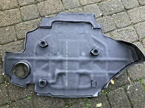

Mein Turbo und der Bereich darum ist Komplet verrußt weiß jemand worans das liegen könnte?

Bei meinem setzten sich die feinen Brösel von der Dämmung der Kunststoffmotorabdeckung überall dahin ab, wo es leicht ölig ist. Habe inzwischen die zerfallende Dämmung erneuert.
Dieser Schmadder stammt unter anderem vom KGE-Gas, welches ja auch Öl enthält. Das sind dann solche "Anschwitzungen", wenn sich in der Nähe Ölnebel haltige Luft befindet. Man kann zum Beispiel den Luftschlauch zwischen LMM und Lader mit einer (besseren) Rohrschelle am Laderstutzen fixieren.

Den Bildern anch zu urteilen kackt der Flexschlauch nach Turbo ab. Ist die heißeste Stelle im Motorraum für LL-Schläuche. Einfach ersetzen, ist sehr fummelig und der alte kann durchauß in Stücken rauskommen.

@a3Autofahrer schrieb am 3. August 2021 um 11:54:44 Uhr:
Hallo A3Autofahrer, kannst Du mir sagen, wo Du die Dämmung herbekommen hast?
Ich würde meine bei meinem 2.5 TDI auch gerne ersetzen und finde sie zumindest im Netz nicht.
