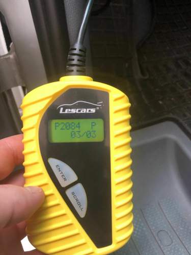

Moin, folgendes Problem, mit meinem Mixto V6 von 2008. Ich war die Woche mit meiner Familie im Harz. Bergauf war plötzlich ein leichter Ruck mit Leistungsabfall zu bemerken, der Motor drehte auch nicht mehr über 2000 Umdrehungen. Kein Rauchen, stottern, Kontrolllampe etc. Ab zum Hotel. Motor aus. Familie ausgeladen, Motor an, Probefahrt. Kurz vor 2000 Umdrehungen war ein Pfeifen des Turbos zu hören, was vorher nicht war. Der Motor dreht wieder normal hoch, allerdings mit besagtem Pfeiffen. Heute dann langsam bei 100 damit nach Hause. Ohne Probleme aber mit dem Pfeiffen. Auf der Bühne Sichtprüfung, ohne Ergebnis. Ich hab dann die Druckseite vom Lader bis zum Kühler zerlegt. Außer ein wenig Öl war nichts festzustellen. Am Geräuschdämpfer der Druckseite konnte ich lediglich lose O Ringe/Dichtung feststellen. Mehr auch nicht. Der Schlauch welcher mittels Schlauchschelle am Kühler befestigt wird, war auch kein Riss etc. Die Muttern am Krümmer sind fest, es fehlt auch nichts. Jemand nen Vorschlag?

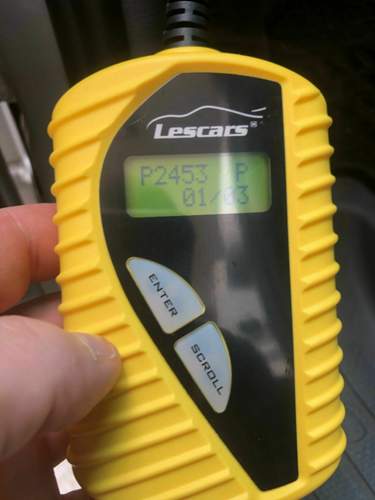

Der Turbo hat nichts. Hat der Fehlerspeicher etwas gespeichert? Liest sich nach Notlauf ohne MKL, der Turbosteller wird nicht mehr angesteuert. Wie ist dein sonstiges Fahrprofil? Kurzstrecke oder Langstrecke? Hast auch den zweiten Ladeluftschlauch über der LiMa auf Riss geprüft?
Da ich aus dem Urlaub zurück kam, hatte ich das Auslese Gerät nicht mit. Fahrzeug steht auch nicht bei mir. Kann ich erst Montag machen, weil dann die Gummidichtungen kommen. Ich fahr sonst 12km zur Arbeit, 12km zurück. Und am We so 120km. Den zweiten Schlauch hab ich nicht geprüft. Das Pfeiffen kommt mein ich irgendwo auf der Fahrerseite. Spontanfahrten mit 300-400km sind auch drin. Meist fahre ich auch mit 2,5t Anhänger und meinem Minibagger. Nicht täglich. Mal ja mal nein. Kontrollleuchte leuchtet nicht.

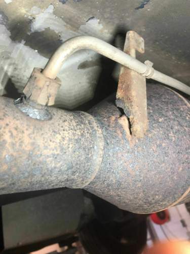

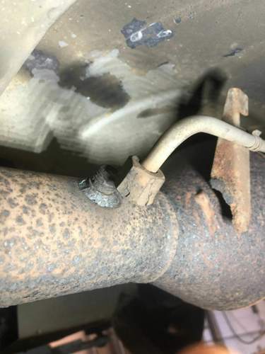

Die beiden Unterbodenkapselungen abbauen, unter der hinteren befindet sich der DPF, von dort die beiden Anschlüsse verfolgen, der Sensor sitzt etwas unterschiedlich bei den Baujahren. Bei meinem (2006) kommt man von unten dran, bei späteren vom Motorraum rechte Seite. Die Hennkupplung von den Turboschläuchen ist dir geläufig?
