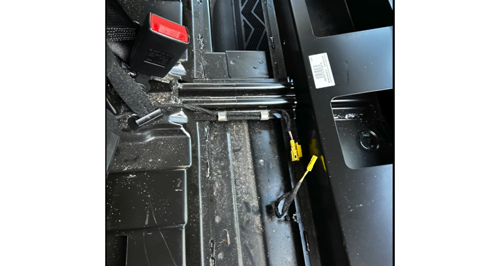

Zum Thema Gurtstraffer: Einfach einen sogenannten Dummy (Simulator-Widerstand) kaufen und anstelle des Gurtstraffers einstecken. Wenn vorher Starterbatterie abgeklemmt wurde gibts nicht mal nen Fehler im Tacho!

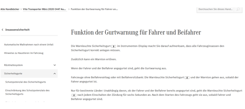

Wenn das Fahrzeug z. B. Nen Beifahrerairbag hat, ist der Airbag auch auf die Doppelsitzbank ausgelegt.
Weiterhin fehlt dann der eine Gurt, somit leuchtet die SRS Lampe. Dem kann man sicherlich mit Hardware aus dem Internet begegnen.

Zudem kommt noch das Ausprogrammieren des Gurtstraffers (mittlerer Sitz).

Moin,
Ja die Konsolen sind das wichtigste. Man erkennt aber auch den Unterschied aufm Bild. Meine Konsolen waren inseriert unter V-Klasse. Die gibt's ja nur mit Einzelsitzen...
Aber sonst braucht man eigentlich nichts. Schrauben sind die selben, sitzen nur an anderen Stellen (und bei Einzelsitz braucht man weniger, hast also einige über). Den TPO-Boden hab ich mir entsprechend zurecht geschnitten. Ich glaube sonst braucht man nix.
Nur die Verkleidung an der B-Säule ist anders wenn die Quertraverse raus ist, das unterste kleine Stück, für Perfektion und fürs Auge sollte man das tauschen.
Wichtig ist nur, dass da vorne absolut nichts vom 639er passt. Auch wenn es manchmal im www anders behauptet wird. Du kannst nur Teile (Konsolen, Sitze, Kleinteile) vom 447 nehmen.

Moin,
Fahrsitz-Kasten müsste 4479104300 sein (keine Gewähr)
Hab mich oben glaube ich verschrieben: Doppelsitzbank müsste als Kasten die 4479104800 drin haben (also du jetzt). Ausgebaut sieht man deutlich den Unterschied: Einzelsitze-> Kasten hat Verschraubungspunkte im Quadrat.
Die anderen Kästen (mit Quertraverse) haben die mittleren Verschraubungspunkte weiter vorne (die hintere Hälfte des Kastens schwebt sozusagen frei in der Luft/hängt an der Traverse)
Richtig, normalerweise bräuchtest du sonst nix, Schrauben sind die gleichen, auch wenn sie teilweise an anderen Stellen wieder eingeschraubt werden.
Und den Gurtstraffer-Dummy (Prüfwiderstand) brauchst du, sonst Airbag-Fehler im Tacho.
Und wie gesagt, den Bodenbelag entsprechend zurechtbasteln/ schneiden.
Ist schon lange her wo ich das gemacht habe. Ist aber eigentlich alles selbsterklärend
