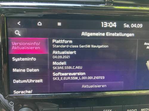

Also ich finde das neueste UVO ziemlich geil. Der Look & die Usability sind schon deutlich besser.
Aber siehe Foto, Automatisch oder Handbuch? LOL
