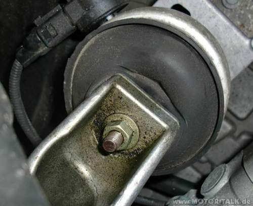

Themenstarteram 11. April 2010 um 19:01
Kann das motorlager sein da sieht man bischen öl
Heute zu tage sind die dinger elektrisch,hydraulisch und und und..............
Motorlager
Mhm.
Das lager sieht bei mir genau so aus!! vieleicht liegt es ja an dem? mein freundlicher meinte aber pd elemente... aber dass is auch nur eine vermutung hatt er gesagt .. ich meinte dann nur : Da kann ich mir auch viel davon kaufen;).
na ja vieleicht gibts ja doch irgendwann jemanden der dieses problem beheben kann.
Ach ja AGR wurde bei mir vor nem halben jahr getauscht.
mfg. chris

aber öl gehört defenetif zu Motorlager aber das so wenig ist
