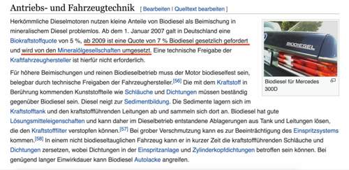

Ich habe meinem Freundlichen von Deinem Video erzählt. Er hat geschmunzelt und meinte: "Es ist selten, kommt aber vor. Wenn Du eine Standheizung hast, ist es mit Wahrscheinlichkeit diese."
Standheizungen kommen mit dem hohen Bioanteil im Diesel nicht zurecht und bilden Rückstände. Diese verbrennen von Zeit zu Zeit, es qualmt 10 Minuten abartig und untypisch, danach ist wieder alles gut.
Mein Händler testet neue Wagen mit Standheizung vor Auslieferung, damit die Kunden nicht verunsichert sind. Es ist selten, aber einen Wagen 10 Minuten laufen lassen ist einfacher, als einem Kunden erklären zu müssen: "Dein 60k oder 90k Wagen qualmt wie ein Reifen im Osterfeuer, aber das ist völlig normal...
Bitte google mal nach "Standheizung Diesel qualmt"... Erschreckend aber wahr...
Hast Du keine Standheizung, vergiss es. Ich wollte nur helfen! Ich kann mir vorstellen, was hier dann passiert... Dann melde ich mich wahrscheinlich ab! :D
