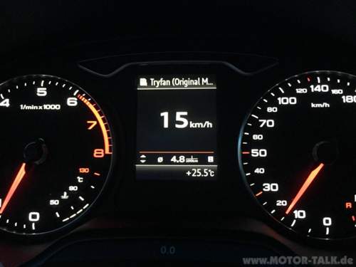

Hallo liebe Community,
ich bin seit gestern stolzer Besitzer eines A3 8VS 1.4 TFSI COD und seit heute auch neu in dieser Community.
Ich habe leider keinen passenden Thread hierfür gefunden. Daher habe ich gedacht ich eröffne ein neues, vielleicht hat jemand anderes das gleiche Problem.
Mein Durchschnittsverbrauch liegt bei 9,x l/100km ich fahre sehr moderat und im efficiency Modus. Ich komme nicht unter 9l. Das ist sehr seltsam.
Hat jemand Erfahrung damit? Sollte ich vielleicht den Verbrauch reseten und das mal neu beobachten?
Was meint ihr.
Viele Grüße
Antonio

Ich habe meinen 1.4 TFSI COD seid einem Monat (Jahreswagen) mit Stronic. Ich liebe dieses Stronic. Habe vorher einen S5 3.0 TFSI gefahren. Ich verbrauche mit dem 1.4 im Durchschnitt 6 L. Ich fahre meistens Landstraße. Und ich muss auch sagen, dass ich fast immer im Efficiency Modus fahre und es auch darauf anlege sparsam zu fahren.
Ich bin überrascht, wie oft ich segeln kann mit dem Wagen. Mit dem S5 habe ich zwischen 10 l - 12 l verbraucht und bin deshalb auch sehr zufrieden mit dem Verbrauch des 1.4 TFSI. Obwohl ich schon mit etwas weniger Verbrauch gerechnet habe. Aber da ich vom S5 komme, bin ich mit dem A3 (Limousine/Sedan) sehr zufrieden.
@andoP : ich kann mir nicht vorstellen, das dein Wagen 9.x L verbrauchen soll, es sei denn du legst keinen höheren Gang als den 3. ein. ;-)
Bin mal gespannt, wenn du BC1 zurück setzt was dann der Verbrauch sein wird.

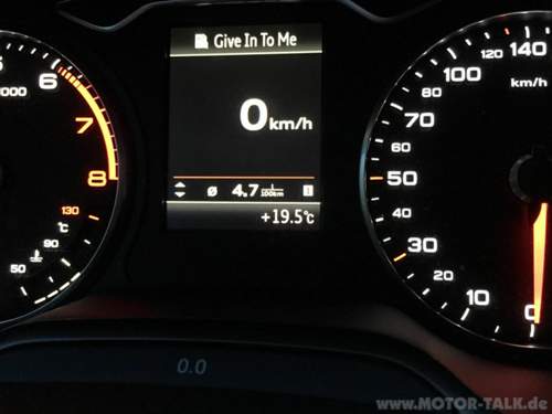

fahre seit Juni vorigen Jahr meinen 122ps stronic, Serienbereifung. Und laut Anzeige und meiner Wahrnehmung ein Durchschnittsverbrauch von
5,2Liter auf 100km. Fahrweise tgl. 30km Stadtverkehr ohne stop and go. Dazu aller 4wochen Landstraße 600km. Dort ab und zu
4,2 in der Anzeige. Autobahn dann aber zügig 160-180km ab und zu bei max. 7,5 bei für meine Frau anstrengende aber vorrauschender Fahrweise, dicht auffahren um alle Kraft zu nutzen:-(ausrollen lassen.
Vom Verbrauch klasse, aber was man für die "kleinen" Autos bezahlt, gegenüber meinem vorigen a6 nimmt es sich nicht viel! Wer das weiss fährt nur noch "groß"
