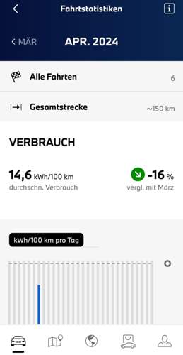

Bei mir waren letzte Woche auch (wieder mal) die Anzeige der Fahrten in der App verschwunden. Ein Neustart der Head Unit hat dann geholfen. Am Wochenende kam dann zufällig (?) ein Update für das Telemetrie Modul über den OS9 ConnectedDrive Store.

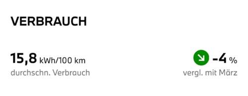

335km bei 92% sind rechnerisch knapp 18 kWh/100. Ich hatte am Freitag 415km bei 100% Ladung (vorher überwiegend Stadtverkehr mit knapp 16 kWh/100).
Am Samstag bin ich auf der AB knapp 120km mit konstant 130 km/h gefahren und hatte auf der insgesamt 170km langen Strecke mit 91 km/h Durchschnitt laut App einen Verbrauch von 18,2 kWh/100. Auf der Fahrt habe ich exakt 50% Akku bzw. 30,3 kWh verbraucht. Daheim bei 80% Ladung wurde dann 295km prognostizierte Reichweite angezeigt.
Die Verbräuche sind völlig in Ordnung. Da gibts deutlich gierigere Probanden, die mit größerem Akku auch nur genauso weit kommen wie der iX1.
