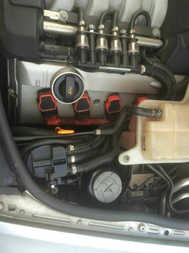

Hallo zusammen,hab endlich mal die Zeit gefunden,ein Bild von der Einbauposition des Verdampfers meiner Prins Gasanlage zu machen (o;
Bild_1
Ist das nicht der Filter?????
Sieht bei mir genauso aus!
Ich meine, mein Verdampfer sitzt da drunter

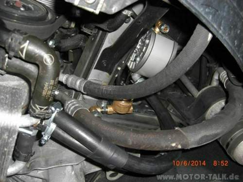

meinVerdampfer sitzt im linken Kotflügel. Vielleicht hilft es dir. 4f 2.4 VFL.
Ciwa
Verdampfer
am 5. Mai 2015 um 2:10
Mein Verdampfer sitzt auch im linken Kotflugel hab aber ein anderes Problem. Die ECU hat nicht in den Plastikkasten vor der Frontscheibe gepasst und wurde deshalb direkt im Motorraum verbaut. Hab jetzt das Problem dass nach laengerer Fahrt die ECU sich zu stark erhitzt und der Wagen auf Benzin umsteigt. Kann mir mal jemand Bilder vom Sitz seiner ECU machen. Danke. (A6 4F VFL 2.4l mit Prins VS?2)
