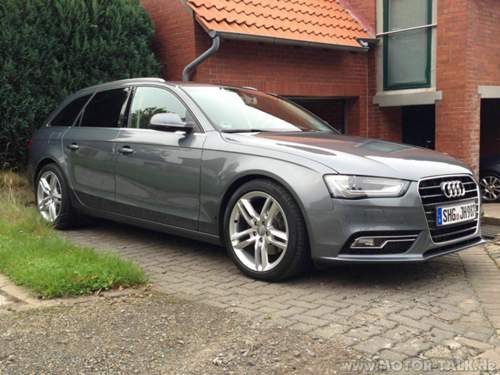

Vergleich 20mm Sportfahrwerk vs. Eibach Pro-Kit
Hier einmal der direkte Vergleich des originalen Sportfahrwerks von Audi
und dem Eibach PRO-KIT. Die Bilder enstanden sofort nach dem Einbau.
Das OE Sportfahrwerk 20mm ist im Vergleich zum Pro-Kit nicht besonders
komfortabel. Bei hohen Kurvengeschwindigkeiten neigt der Wagen sich wesentlich
mehr als mit dem Pro-Kit. Das Kurvenverhalten ist mit dem Pro-Kit absolut
spitze.
Leichte Schlaglöcher meistert das Pro-Kit hervorragend und wesentlich besser als
das 20mm Ambition Sportfahrwerk welches etwas holperig wirkt. Auch im Vergleich zum
S-Line Fahrwerk ist das Pro-Kit komfortabler und weicher. Hab ich bei einem Freund
verglichen.
Optik natürlich keine Frage. Hier ist das Pro-Kit einfach besser. Vorn bin ich 16mm
tiefer gekommen. Hinten waren es nur 9-10mm.
Alles in allem hat sich der Einbau gelohnt und ich würde es jedem empfehlen der das
20mm Ambition Fahrwerk drin hat. Der Unterschied ist gravierend und die Optik
entspricht dem S-Line Fahrwerk. (ist sogar vorn wenige mm tiefer)
original Audi 8x18 ET 47 5-Speichen Stern-Design
Spurplatten vorn 15mm je Seite
Spurplatten hinten 20mm je Seite

Du hattest es ja schon angekündigt und nun auch durchgezogen mit dem Umbau. Erst die Felgen, Spurplatten und nun noch das ProKit. Schöner Vergleich auch was das unterschiedliche Fahrverhalten betrifft.
Durch das Eibach ProKit zusammen mit den Felgen und Spurplatten sieht das Auto nun ganz anders als vorher. Ich finde es gelungen :)
Stoppelfahrer
Wenn der hinten noch was runter käme würde ich schwach werden. So ist mir das zu sehr Keilform.
Kann man da nicht was machen, dass der noch was runter kommt hinten?
Wie schon geschrieben die Bilder sind sofort nach dem Einbau gemacht worden. Ich denke der wird sich noch setzen.;)
Hier noch ein Foto nach 600 km Fahrbetrieb.
Man kann deutlich sehen ,daß er sich noch gesetzt hat. Hauptsächlich hinten.;)
