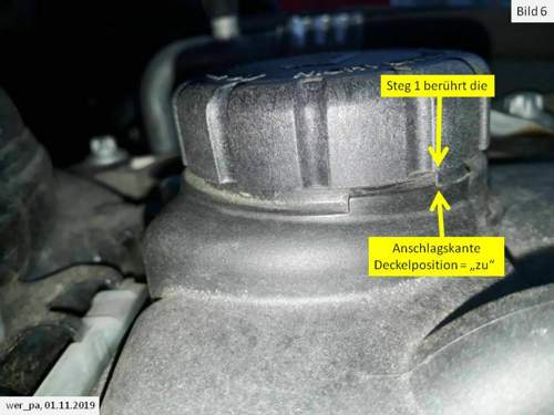

Hallo @gruetzi-kini

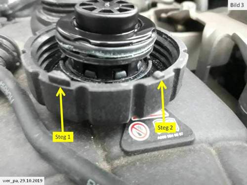

anbei Bilder von dem Deckel und Einfüllstutzen.

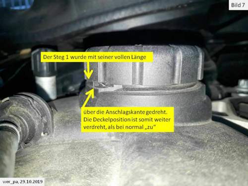

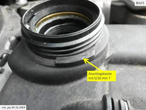

Was mir an deinem Bild auffällt ist, dass der Luftspalt/Abstand zwischen dem Deckel und dem Klemmsockel auf dem Stutzen sehr gering ist. Hierdurch ließe sich auch erklären, warum der kleine Steg 2 so massiv gegen den Klemmsockel beim verdrehen anschlägt, sodass das Öffnen des Deckels von Hand nicht möglich ist.
Ich vermute mal, dass bei dir der Deckel (mit einem Ölfilterband/-schlüssel) brachial angezogen und hierbei überdreht wurde und nun der breite Steg 1, linksseitig hinter dem Klemmsockel liegt. Ich denke, du solltest in jedem Fall einen neuen Deckel montieren.

...neue Autos, neue Herausforderungen. Dass ich aber an einem Verschlussdeckel für das Kühlmittel scheitere ist schon irre.
Der Deckel lässt sich ca. 1/8 Umdrehung drehen. Dann stößt eine Plastiknase, die sich am Rand des Verschlussdeckels befindet an eine Schiene, die sich am Ausgleichsbehälter befindet, an. Drücken und Ziehen an der Nase, am Deckel führt nicht zum Erfolg.
Sinn würde die Konstruktion machen als Schutzmechanismus für all diejenigen, die den Ausgleichbehälter öffnen, obwohl der Druck noch zu groß ist. Da fliegt einem das heiße Wasser nicht sofort ins Gesicht, da der Deckel nur mit Trick zu öffnen ist.
In der Bedienungsanleitung steht nichts darüber.
Doch wie geht der Trick? Wer kann mir hier helfen? Danke!
Zur Veranschaulichung habe ich ein Bild gemacht.

Ich habe mir nochmals das Bild angeschaut. Einfach weiterdrehen funktioniert nicht, weil die Nase genau gegen die Schiene läuft. Mit Hochziehen habe ich es probiert, muss ggf. morgen nochmal genau schauen beim Hochheben des Deckels, dass die Nase über die Schiene kommt. Erst dann könnte man weiterdrehen.

Ich habe mir gerade meinen Deckel angeschaut. Bei mir ist ein kleiner Widerstand. Der Deckel geht relativ leicht auf.
Ich tippe bei Dir auf Zweierlei.
1. Die Nase am Deckel ist etwas groß (als tief nach unten) geraten.
2. Durch die Drehversuche hat sich die Schiene am Behalter etwas aufgewölbt.
Ich würde also mit einem Schlitz Schraubendreher unter der Nase am Deckel ansetzen und während des Drehens den Deckel etwas hoch hebeln. Wie gesagt. Mehr als Drehen ist nicht. Das muss gehen.
Wenn das noch nicht geht. Dann evtl. mit einer kleinen Feile die kleine Wölbung an der Schiene des Behälters etwas Abschleifen. Nur den ersten Anschlag, über den die Nase nicht rüberkommt. Aber Vorsicht. Die Wölbung ist prinzipiell vorgesehen. Nur nicht so groß.
Viel Glück.
ich seh das genauso wie Du. ... irre, an welchen Kleinigkeiten man so hängen bleibt.
Ich würde da gar nicht mehr lange rumdoktern, bevor irgendwelche Risiken und Nebenwirkungen auftreten, und zum :) fahren und denen sagen, sie sollen den Behälter mal aufmachen. Kracht es dann, ist es deren Hobby.
