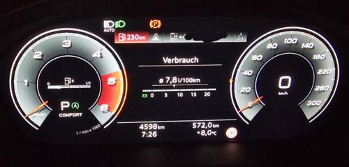

Sorry, wenn das schon mal gefragt und beantwortet wurde: ich möchte im Virtual Cockpit immer mit der Map starten. Aktuell zeigt mir das VC nach längerem Stehen des Fahrzeuges immer die Telefonliste im zentralen Bereich an. Egal, ob beim Abstellen etwas anderes eingestellt war. Vorgegeben habe ich nirgendwo etwas. Kann ich das irgendwo/irgendwie festlegen. Bestimmt, aber ich finde es nicht :-(

Bei mir das selbe Problem. Ich bin auf Navi, stelle den Wagen ab, und bei Neustart steht er auf Telefon.
EZ 1/23
Bei mir auch immer das nervige Telefon. EZ 02/22.
gleiches Phänomen auch bei mir EZ 11/2022
Ich hatte bis vor 2 Wochen einen Q3 Sportback (gebaut 2020). Da war alles so, wie erwartet. Er zeigte zentral im VC immer den letzten Stand an. Das war in der Regel die Karte vom Navi.
Jetzt Q5 (Baujahr 2021) und jeden Morgen dasselbe. Anzeige der Anrufliste und Info, dass es keine Anrufe gab. Jedes Mal muss ich das dann umstellen. Wenn ich ihn nur eine Stunde irgendwo abgestellt habe, macht der das nicht.
Alle anderen Einstellungen bleiben. Nur diese blöde Anrufliste erscheint, statt Navikarte. Und es muss ja aicj nicht jeder Mitfahrer sehen, welches meine letzten Anrufe waren ;-)
Bin gestern noch mal alles durchgegangen von den Einstellungen her. Aber es gibt keine Option, das etwas festzulegen. Nervt! Zumal ja nach der Nutzerpersonalisierung eigentlich eben ja zudem alles so eingestellt sein soll, wie immer. Dafür macht man das ja.

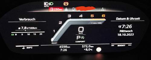

Heute Morgen wieder die Anrufliste aktiv zentral im VC. Bin nochmal jeden Punkt im MMI durch, ob man da etwas einstellen kann. Auch in der MyAudi App. Aber es ist nichts zu finden.
Ich habe es heute mal getestet. Audi mit reduzierten Anzeigen (klein, rund) und Navikarte im VC abgestellt. Nach 8 Stunden Standzeit eingestiegen und diese zuletzt eingestellte Ansicht war wieder da. MMI-Version bei mir 3620.
