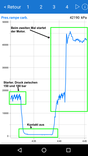

Mein Vito (W639 Baujahr 2010) startet nicht, wenn er einfriert.
=> Vito (w639) startet nicht, wenn es eiskalt ist, ich betone „wenn es eiskalt ist“, wir sind innerhalb von 1°C. Es sieht so aus, als wäre etwas „festgefahren“, etwas eingefroren.
=> Der Anlasser dreht sich, aber der Motor springt nicht an.
* neuer OT-Sensor
* neuer Nockenwellensensor
* 4 neue Glühkerzen
* neuer Dieselfilter.
* Kein DTC/OBD2-Fehlercode
* beim Vorglühen 12V an 4 Glühkerzen mit einem Voltmeter gemessen und mit einer Scheinwerferlampe bestätigt
* Druck von 14060 kPa auf der Einspritzschiene, beobachtet mit dem Android-Diagnosetool „MotorDataOBD“
* Das OBD2-Diagnosetool zeigt die Drehzahl an, während sich der Anlasser dreht (knapp 200 U/min).
*Das Diagnosetool des Mercedes-Händlers zeigt keine gespeicherten Fehler an.
Haben Sie eine Idee?

Neue Informationen. Wenn der Motor nicht anspringt, wird den Einspritzdüsen kein Öffnungsbefehl erteilt und sie erhalten kein elektrisches Signal.
Ich habe LEDs zwischen dem Injektor und der Steckdose angeschlossen. Wenn der Motor anspringt, sieht man deutlich das Blinken der LEDs, wenn er nicht anspringt, blinken sie nicht.
Wie findet man heraus, warum die CDI kein Signal an die Einspritzdüsen sendet? Auf dem Diagnosetool des Telefons kann ich jedoch die Geschwindigkeit und den Druck in der Einspritzschiene sehen.
Würde der CDI andere Kriterien berücksichtigen?
mit originalsoftware auslesen ev eine nicht erkannte unterbrechung im Kanbelsatz oder fehlende startfreigabe des Motorsteuergerätes.. ohne Löschung der Fehlercodes wird sich nic ändern.. Batteriespannung könnte auch ein Thema sein ggf mal die masseanschlüse prüfen / durchmessen falls Korrodert .
Diese "Prüfung" ist Blödsinn es muss der Widerstand der Glühkerzen gemessen werden.
@db-alt schrieb am 13. Dezember 2024 um 21:37:53 Uhr:
Alleine das Spannung anliegt ist zwar ein Hinweis, aber keine Garantie das die Glühstifte wirklich vorglühen. wenn ein interner Kurzschluss in dem Glühstift vorliegt kann das durchaus sein das Spannung anliegt aber eben auch das dieser eine oder mehrere Glühstifte nicht wirklich zum Glühen kommen.. aus dem Grunde ist eine Wiederstandsmessung erforderlich.
Die Masseverbindungen Batterie- Motor - sowie Motor - Karrosse und Karrosse zur Batterie sollte man auch mal Prüfen den die könnten Korrodiert sein was zu Spannungsabfällen führen kann.
Zusätzlich sollteman durch auslesen feststellen ob das Steuergerät eine Startfreigabe gibt was zum Beginn der einspritzung führt oder eben auch nicht..
